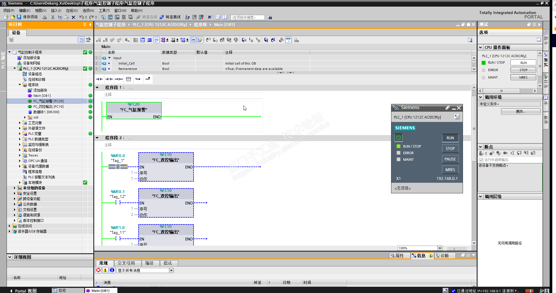

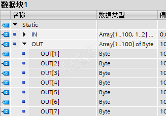

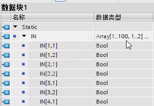

综上,新建一DB块并 创建变量
如下图所示:
输入区使用二维数组,IN[序号,伸缩位] bool  ,将气缸伸缩位状态 传送到DB块中,所有程序中状态值都可以直接从中读取
输出区使用一维数组,OUT[序号] Byte,气缸伸出缩回状态值=1、=2 关联到对应Q点即可
双控输出子程序编写:

新建FC块,并定义针脚
这里新学的SCL 语句 正好拿来练练手 ,当然梯形图也可以使用
将动作值传送到对应序号的 寄存器中,这里加了写判断,避免程序出错

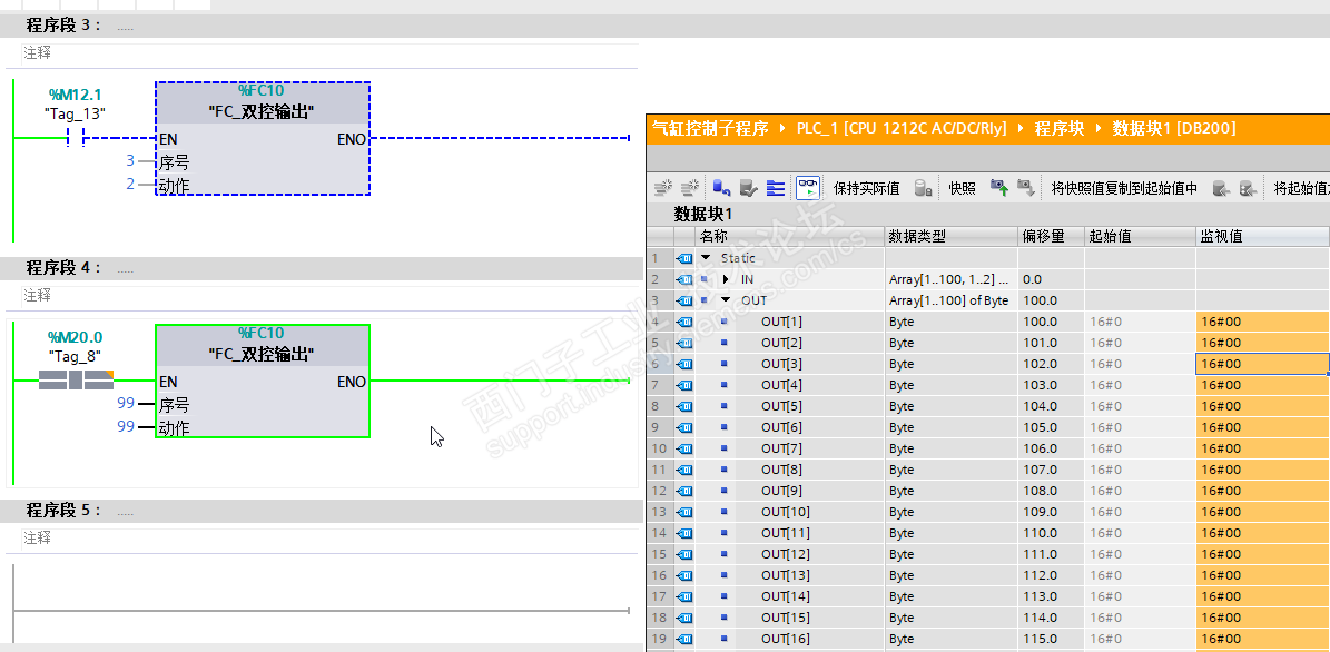

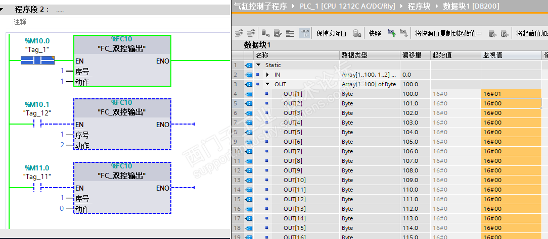

仿真试下:

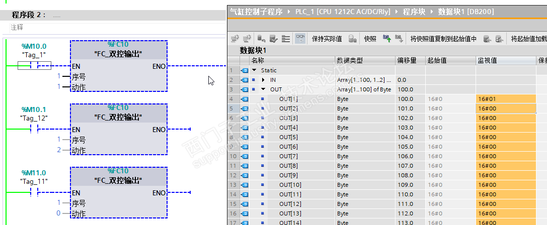

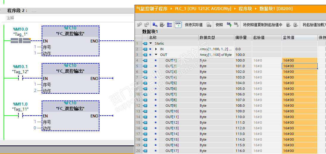

首次上电,确认DB块,OUT区数据都为0

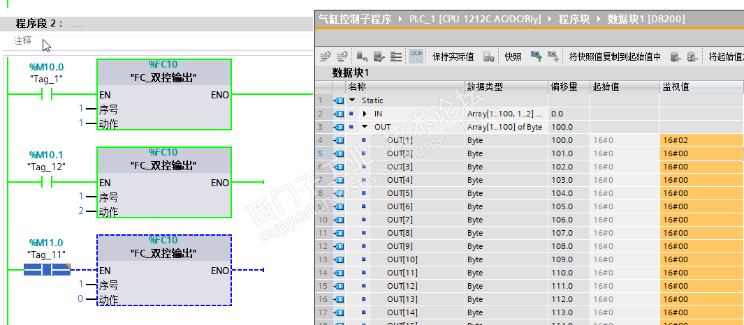

M10.0得电,OUT[1]=1
M10.0断电,OUT[1]=1保持
M10.1得电,OUT[1]=2并保持,这里由于PLC循环扫描原理,M10.0、M10.1都得电,最总结果为后扫描的有效 、如果两行颠倒下,最终数值应=1 这里不做赘述了

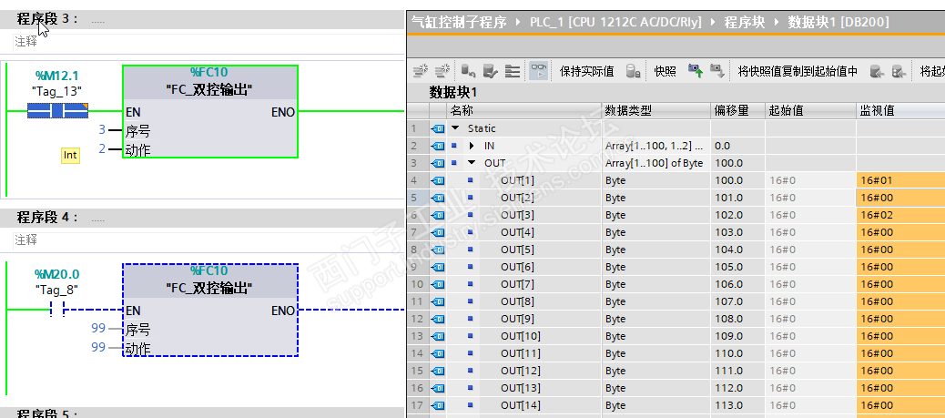

M12.1得电,OUT[3]=2并保持

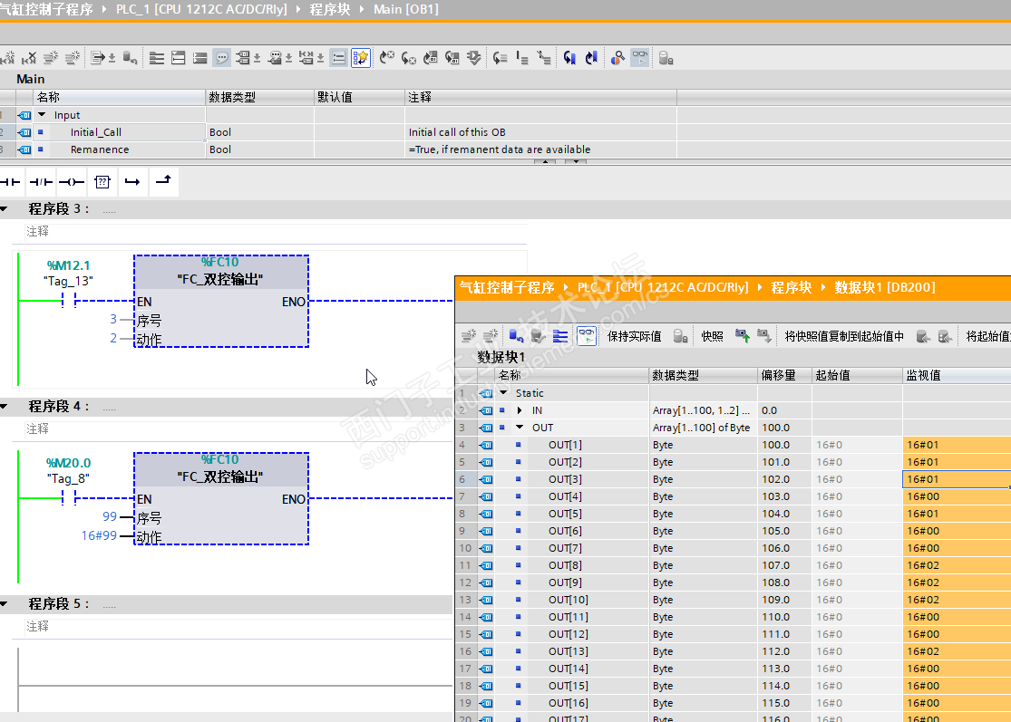

这里强制将一些OUT 区设上数值,序号=99,动作=99时候  将该区域内数据全部清零
这样 双控输出子程序就编写完成了,这程序编写确实比SMART 方便好多啊
