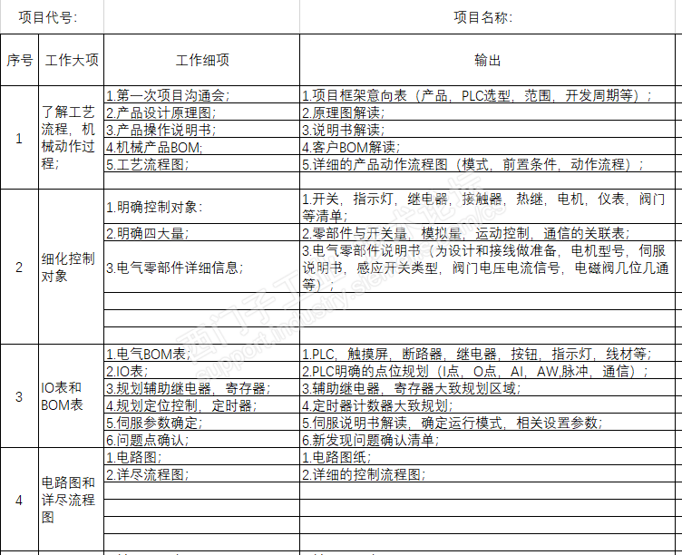

看到有朋友问怎么做项目,下面是个简单模板,给大家参考下
