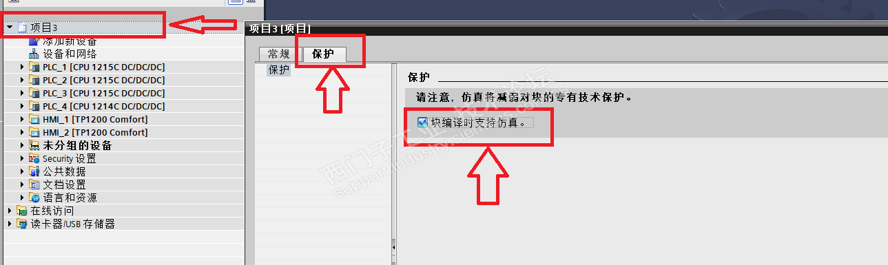

以下是引用duxiaokang20201993在2022-09-22 12:33:34的发言 >1楼
如下图所示,要选中整个项目,然后右击进入属性--保护,勾选“块编译时支持仿真”,而不是单独去设置某个FC块的属性,以上仅供参考。
无法选择那个选项,什么原因啊?
