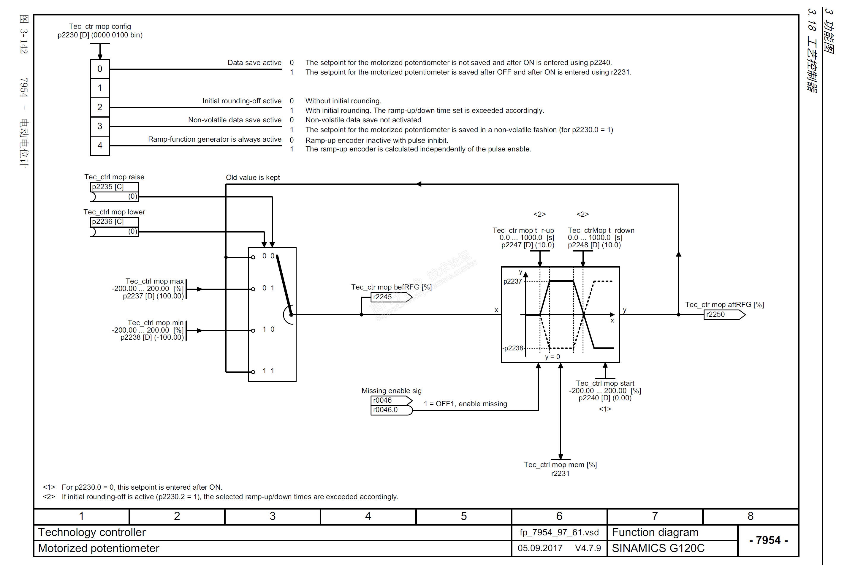

以下是引用MrQw在2022-09-22 19:49:56的发言 >2楼
按钮的话就是我文中提高的自复位旋钮吧,我们也做了变速控制,前5秒做定时每200ms加0.1,5秒以后每200ms加0.5.
类似现在的CU250的BOP.但是实际应用也确实是不方便,我们用BOP的按钮设置参数的时候,经常会超过,然后又要返回,需要多次调整。
MOP应该就是原来西门子的V10中间那个旋钮吧,那个确实就是我想要的效果。
为什么编码器不行,是因为调速后的数值还需要受到其他的设备联动的信号影响,不是完全由调速按钮控制的。旋钮只是作为微调。
类似MOP这种电位器不知道哪里有的卖。网上看到都是一些PCB板上的音响电位器,不太符合自动化应用要求。
以下是引用yming在2022-09-18 22:05:47的发言 >1楼:老式的滚球鼠标都是...
引用1楼详细内容:
老式的滚球鼠标都是AB正交光电编码的。
说实话,你这个用途也用不着吧。
按钮变速不行么?西门子哪个变频器都有。MOP (电动电位计)安全可靠。
工艺控制器中MOP和你想的不一样。你说的是BOP的输出。
MOP它是独立的一个功能。用 / 不用都在那里。
接到外部端子,MOP 它自己有斜坡可设定。它的输出就可以接到设定值,设定值的后面还有斜坡函数。
我甚至用变频器的两个DI端子,做MOP的升降信号;它的输出接变频器的模拟量输出(0-10V)给一台小辅机做给定。变频器工作,它也工作;还能调节。
