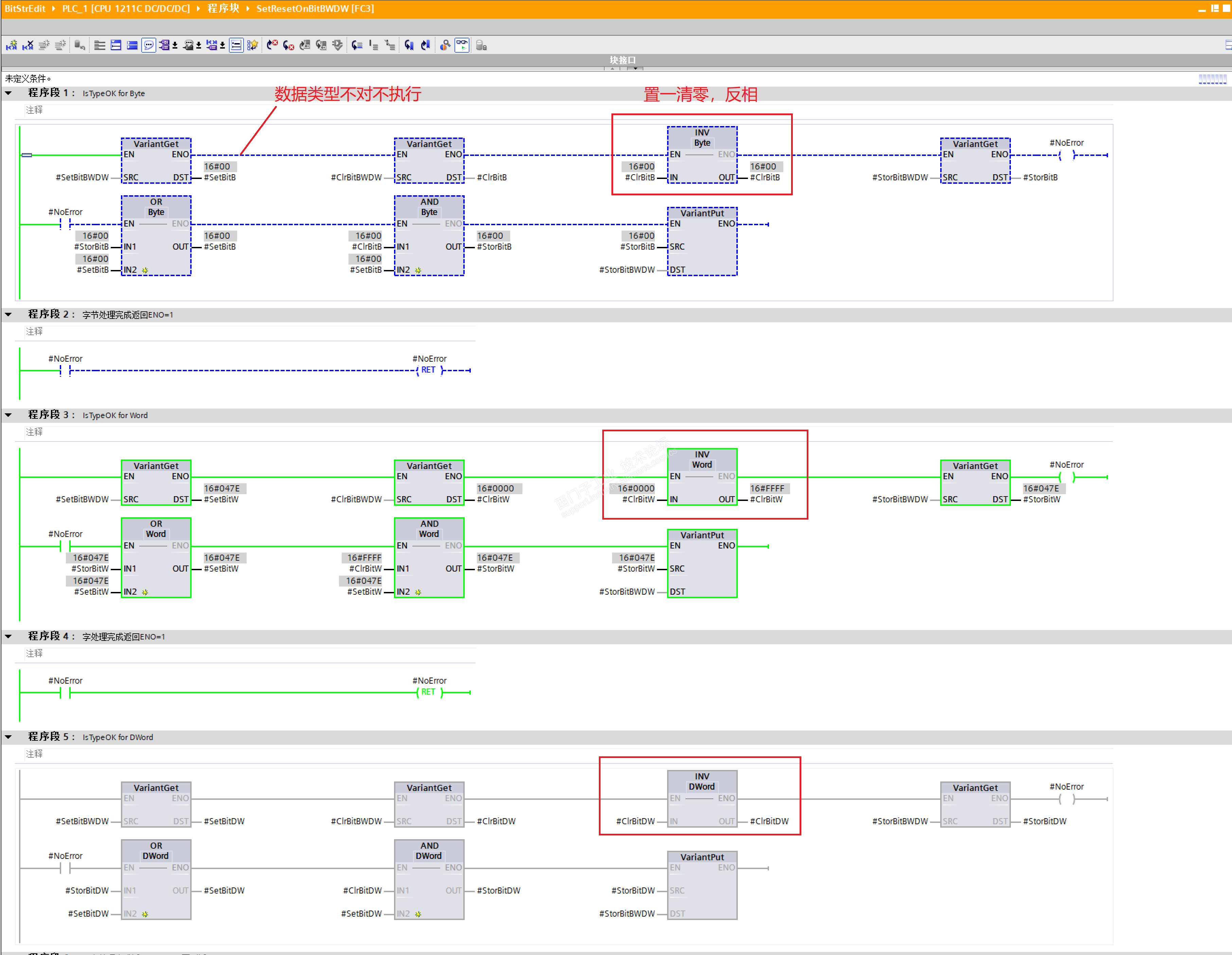

以上只是个举例。事实上,这里的或、与,明显是前置操作的结果。这样。启保停逻辑,就可以化简为一个或操作结果和一个与操作结果的表达式。

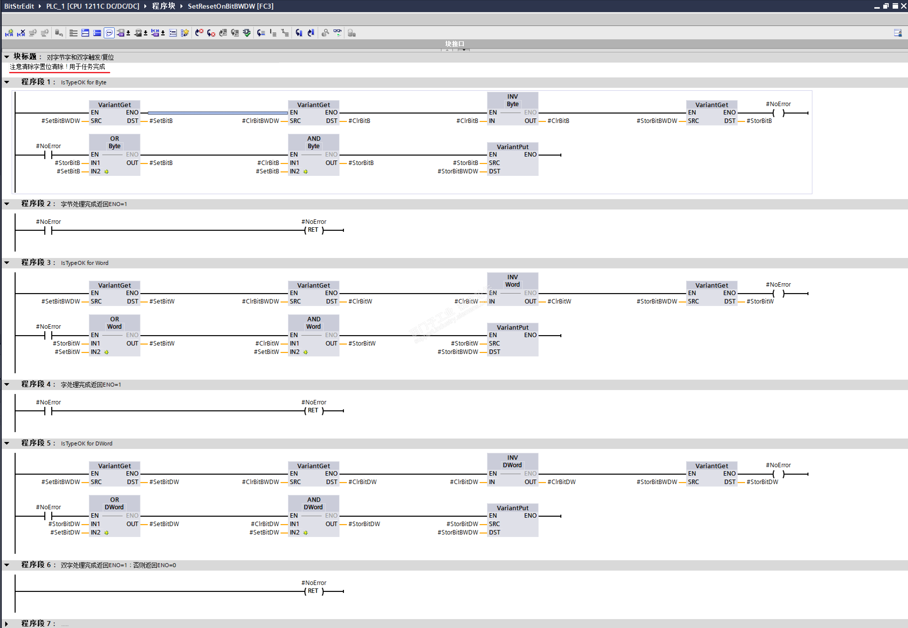

因此,我们就可以做一个函数FC,简单地来处理不同位字符串数据类型的“启保停”逻辑。

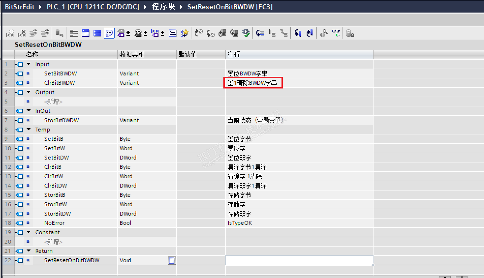

下面是我用于状态标志位操作的“启保停”FC,稍有不同的是用置位操作“停”(仅仅添加了反相 INV)
FC接口
FC程序
当调用接口为字逻辑操作时
FC的执行
(使用Variant的方便性。不需要判断!它仅仅操作那些数据类型正确的程序段。)
