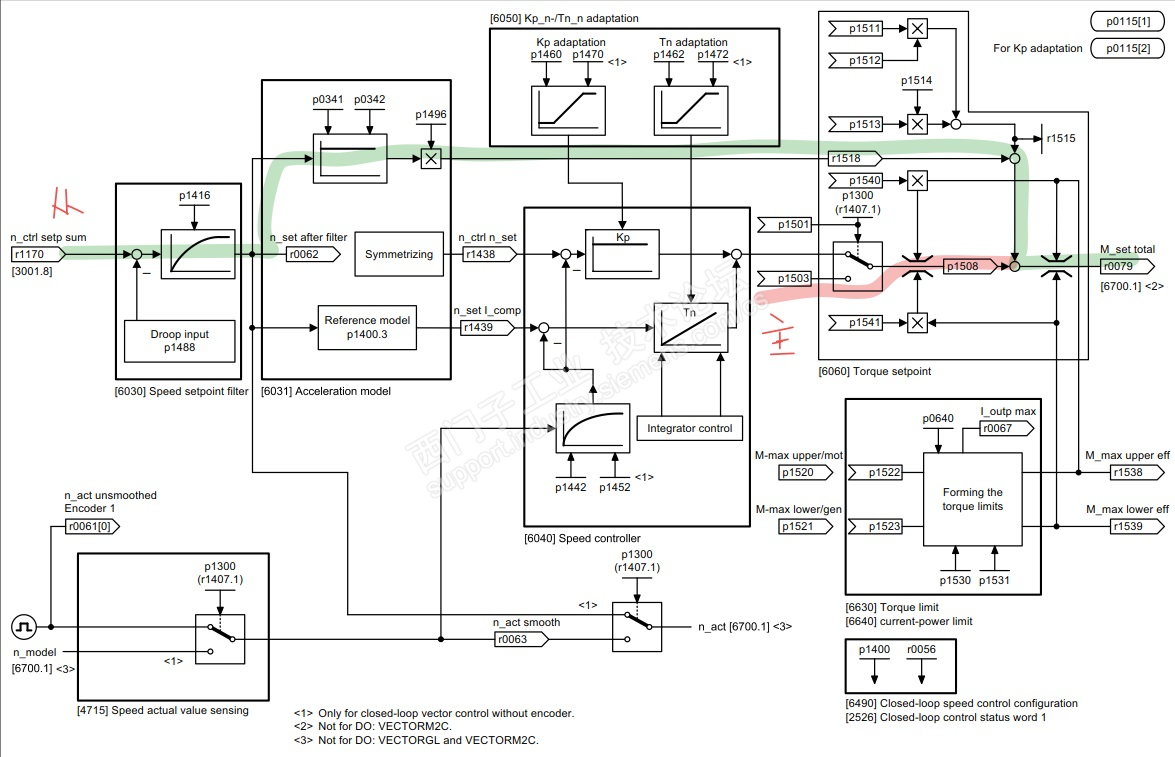

以下是引用liul_sharp在2022-09-25 15:23:18的发言 >3楼
我也认同应该将共同的负载惯量一分为二给2个电机,所以p342 = (电机自身500惯量 + 负载的一半惯量1500)/ 电机自身惯量 = 4,而p341 = 500没有疑问。
另外,尽管从机转速控制器没有作用,但是其加速预控通道是一直有效的。这也说明,这种模式下,2个变频器应该同时接收转速给定信号。同理,【同时启停,同时给定】也是对自动化的必须要求。
当然从机受控于主机的除外,或者说所谓双机有同步接口的(光纤之类)。如,PLC仅对主机下指令,由主机给从机下指令的这种。
从1511、1513还可以接附加转矩给定呢。能连接电流环反馈、工艺信号。
反正都有系数可调。
例如克服启动静摩擦,那个340,341就不见得够了。
