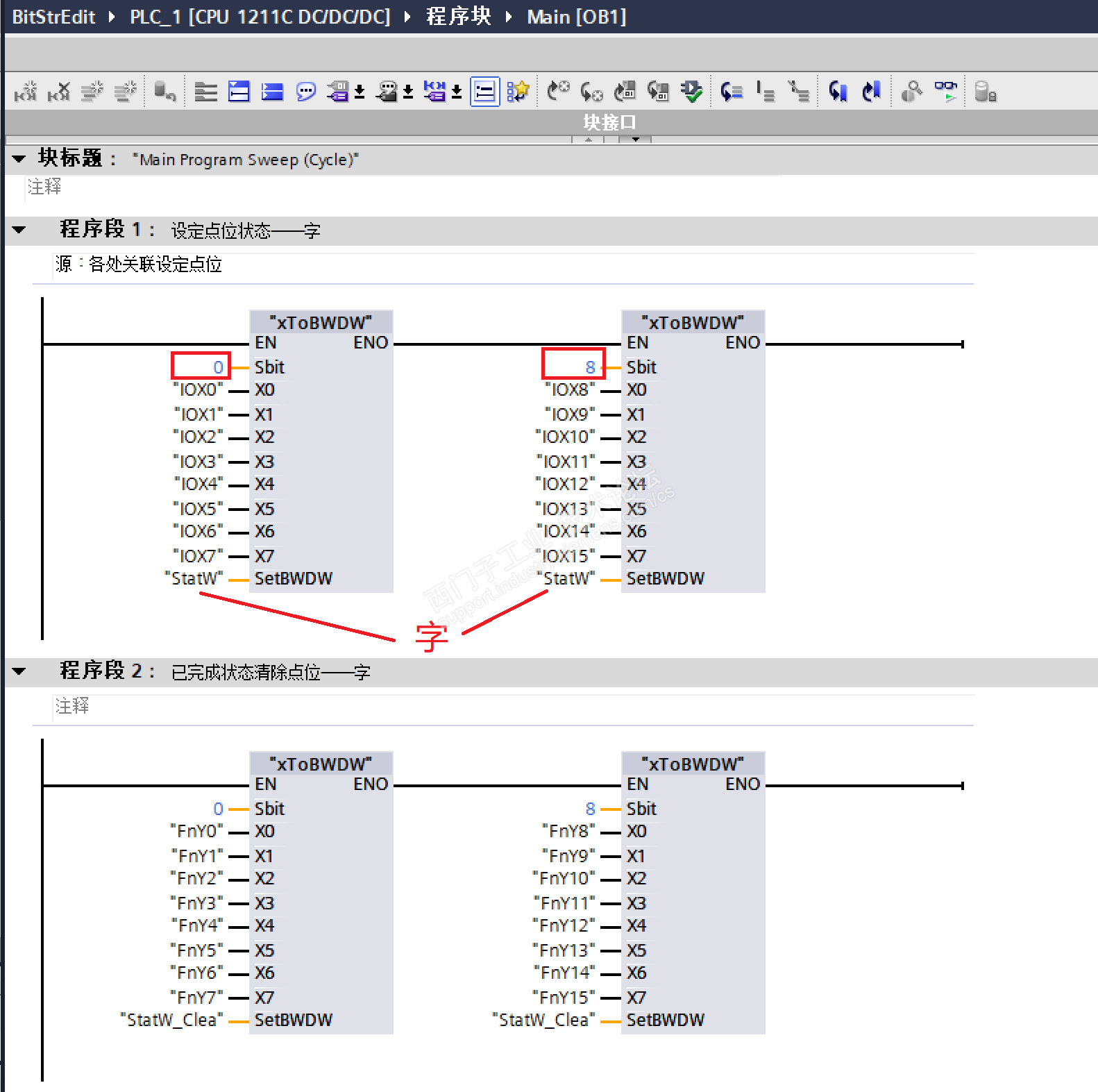

将各个点位状态写到位字节串、位字串、双字串,本身并不是什么难事。

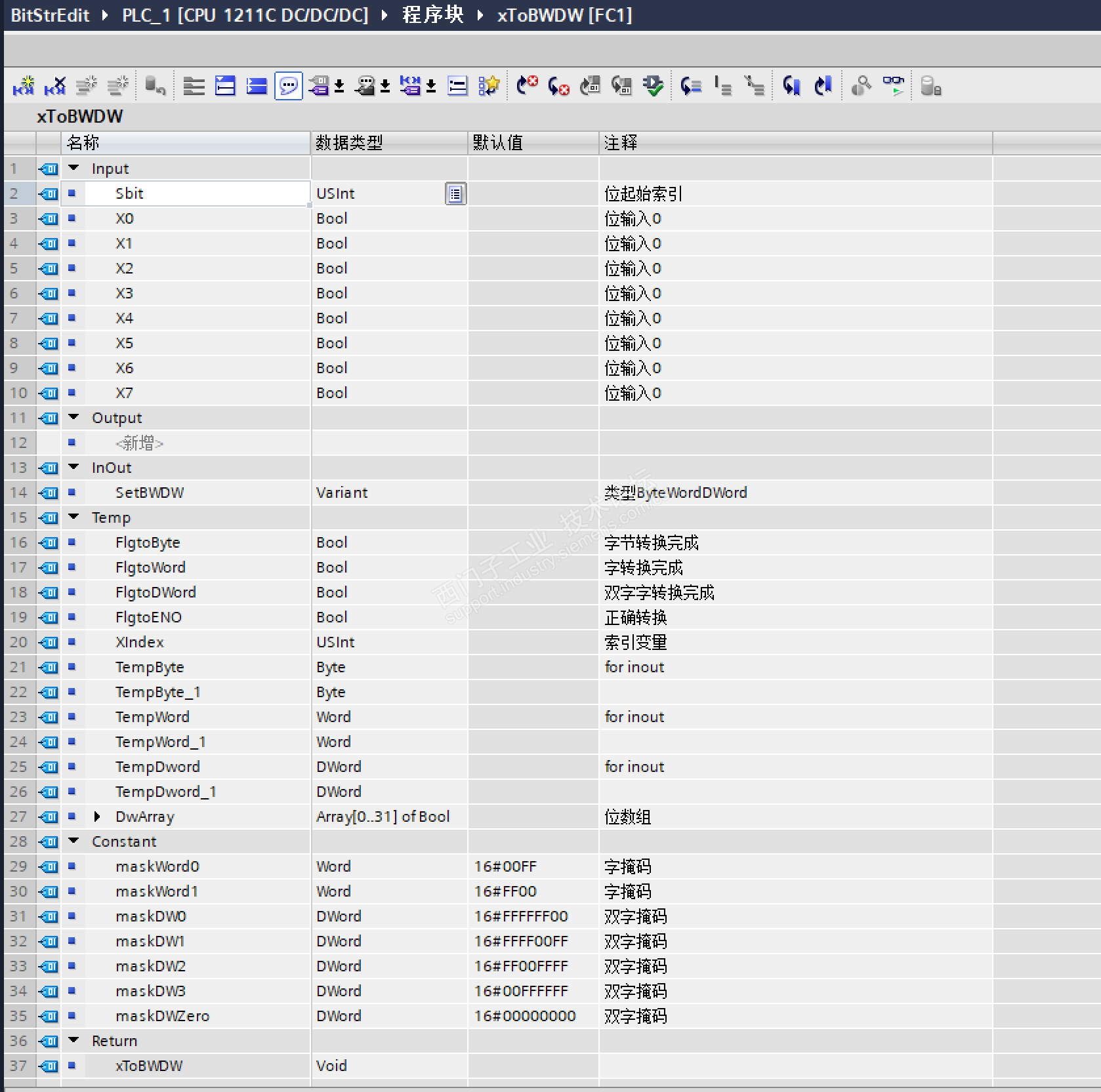

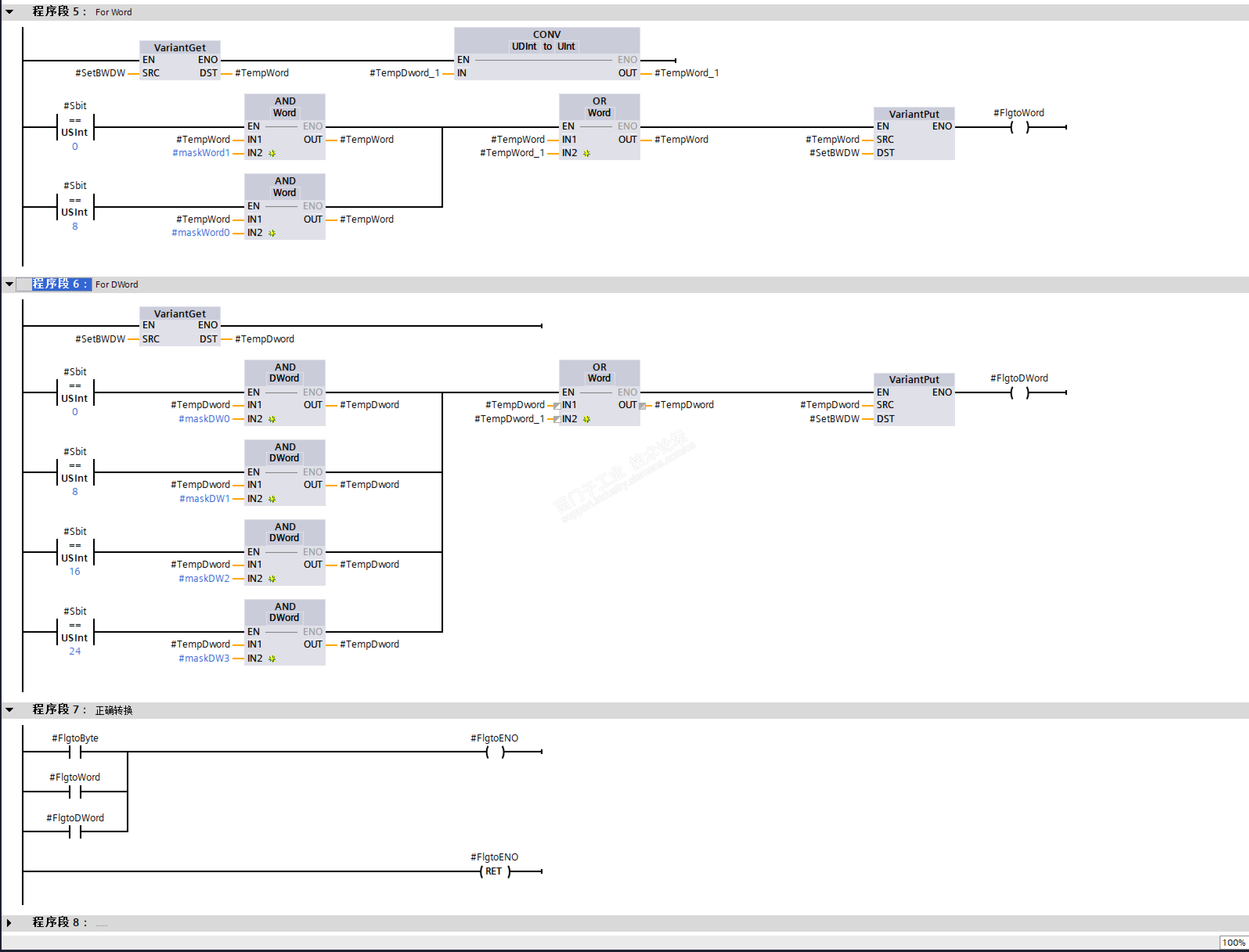

但规整写,仍然可以使用Variant方法。写一个FC,用在不同的数据类型中。
FC 的接口
FC的程序
FC的调用,这样FC块不会过长。横着排列使用。
字节用1个,字用两个(0,8)双字用4个(0,8,16,24)
注意:这里的组合,既可以是实际IO点,也可以是变量、临时变量;也可以是逻辑结果。
