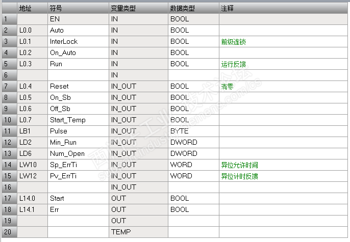

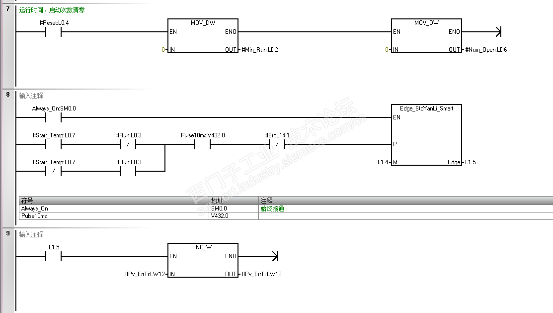

做了一个定频电机控制模块(子程序),大佬们给提提意见吧。

条形图程序截图:
上位调用部分:
