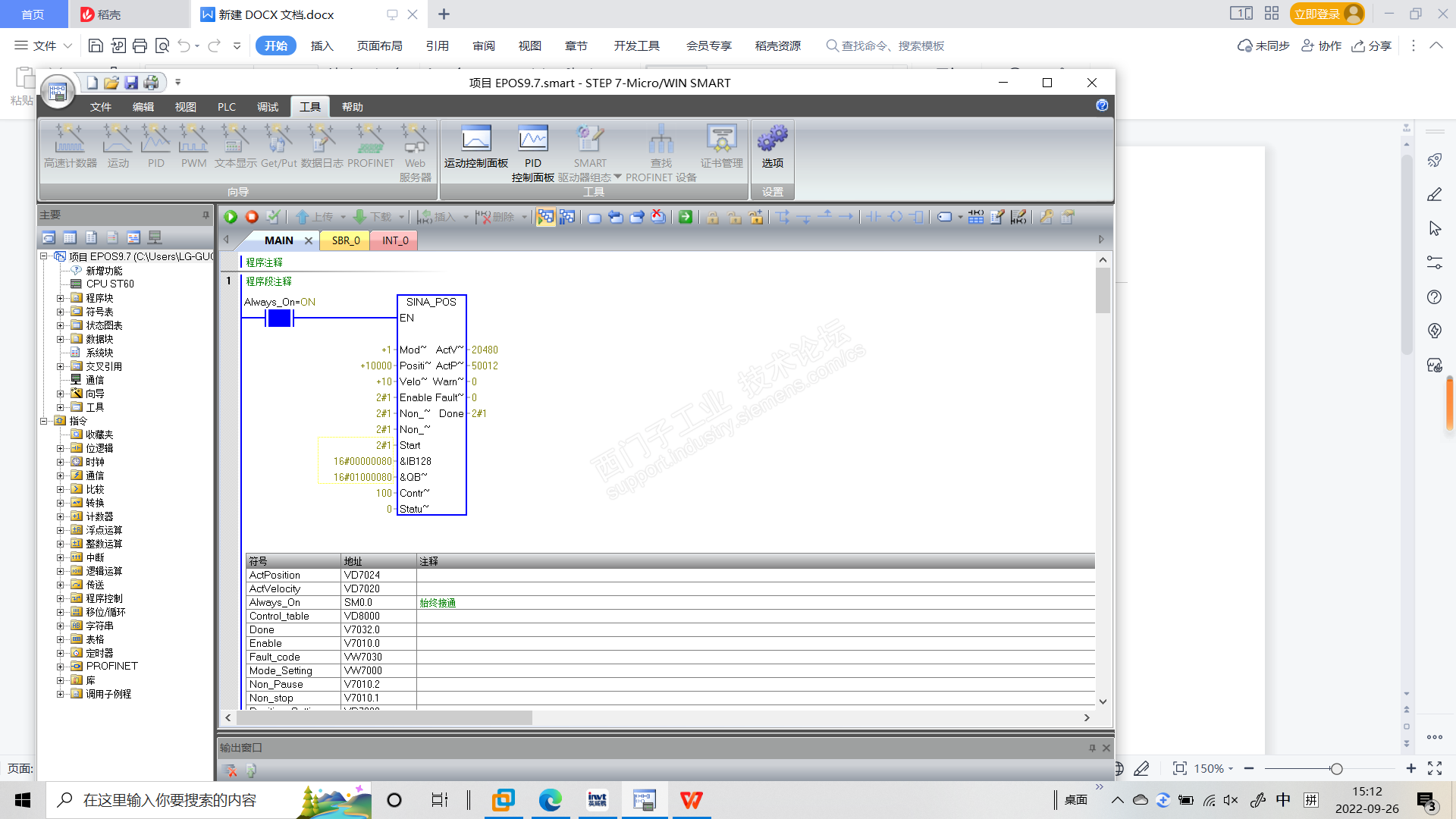

各位大神  我用200smart  pn控制英威腾DA200系列    EPOS模式电机不转
  1. 用速度模式就好用
  2. 改用报文111  EPOS模式电机不转   位置能读出来,就是不转
    不知道怎么回事,跪求大神帮忙
