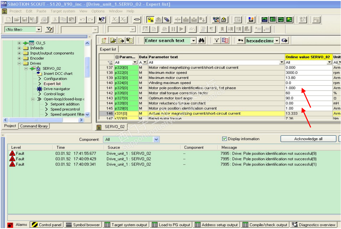

回复:S120调试LFL6增量式编码器伺服电机

方案别扭,1FK7货期长,也可以选1PH3电机。这个测试我同事在2013年测试过,并且写了一个测试报告。您若有需要可以留下邮箱我发你一份。当时他测试报F7995是修改了P325 P329后问题就解决了
