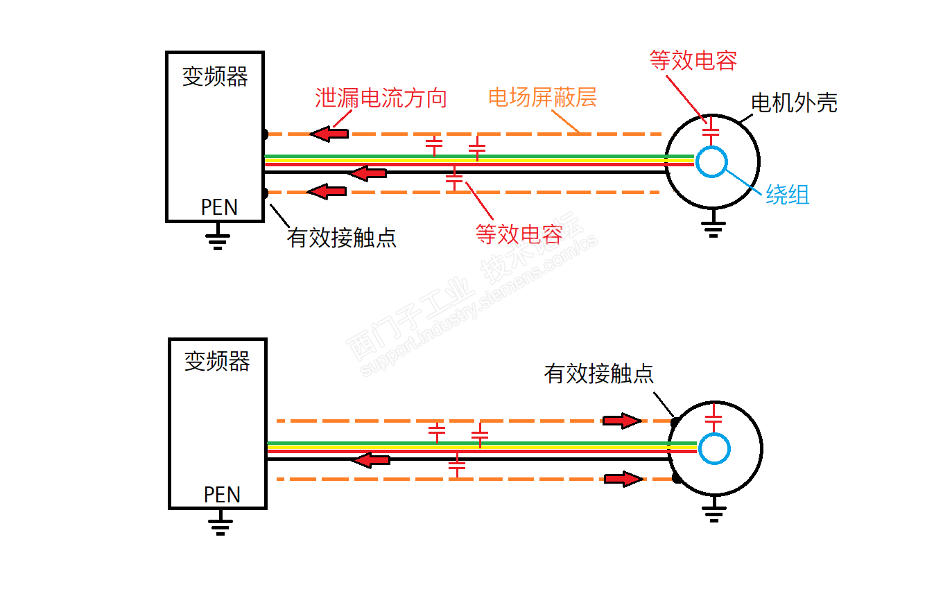

没错,四芯电缆是关键。但再加上金属桥架或者屏蔽层,且双端接各自的金属外壳,那就帅呆了哈。
其实,EMC的安装布线,除了意会,更重要是动手做一做,看效果。自己在实践中提高认识,比什么都重要。
以下是引用北雪雪纷飞在2022-09-26 15:19:14的发言 >13楼:屏蔽不屏蔽的不要紧...
引用13楼详细内容:
屏蔽不屏蔽的不要紧,,关键还是4芯,,
屏蔽层双端接地,真的好?
下面的两种方式,哪种更符合EMC处理方式?更需要关注?
