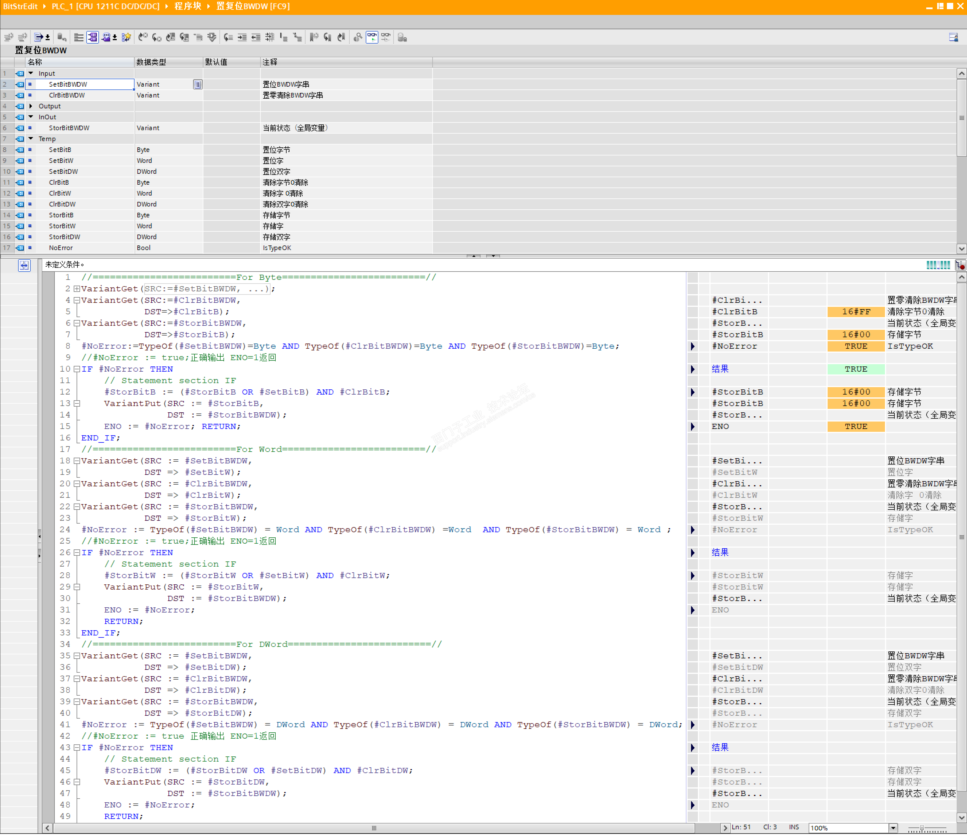

看了Z版的程序容量的帖子。我也好奇,看看写的程序。

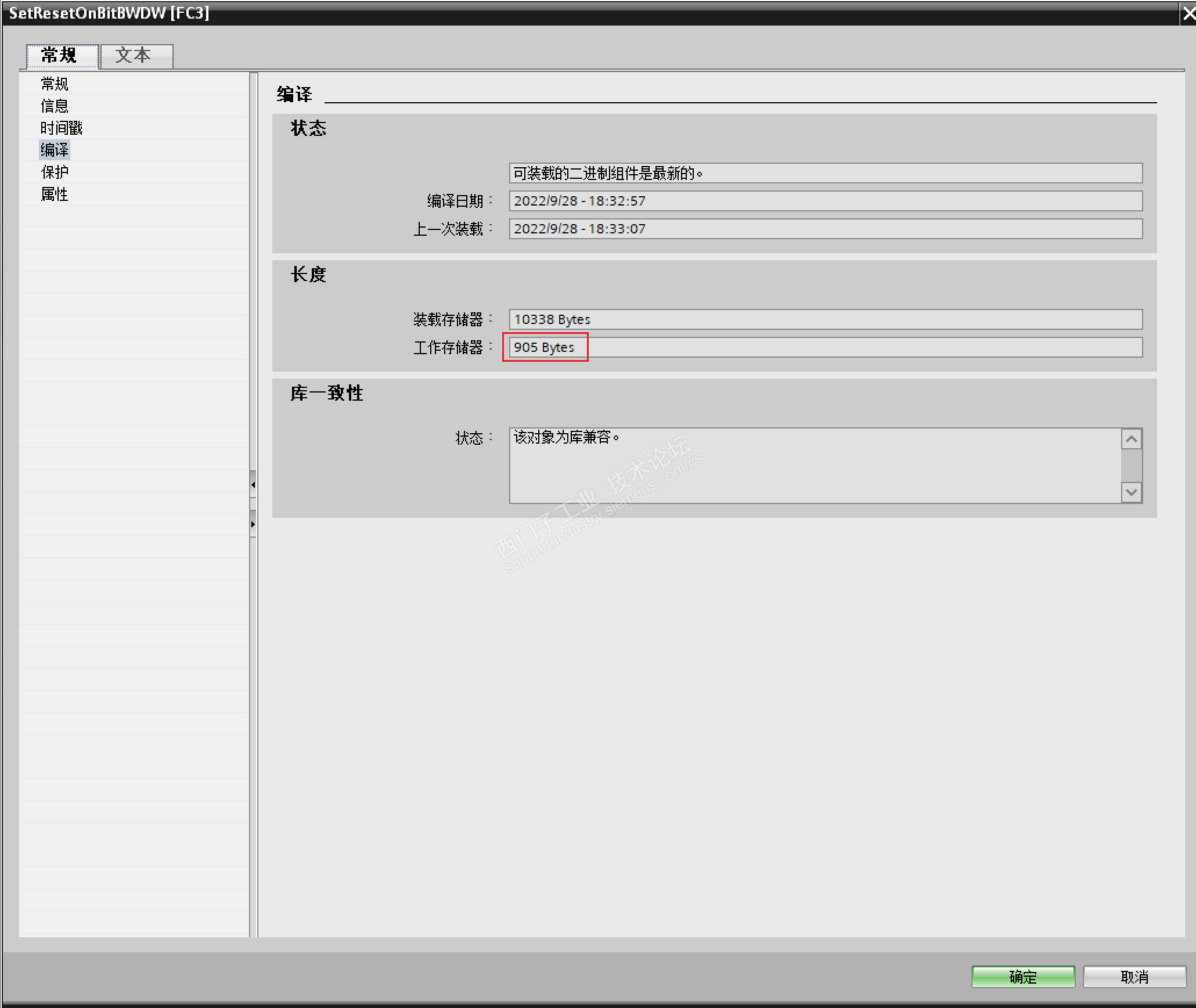

对于1楼的使用Variant 多数据类型的(置位清除)FC3,它占用的工作存储区 905字节。
去掉反相指令的,使用Variant 多数据类型的(置零清除)FC2,它占用的工作存储区 876字节。
是不是用SCL可以更节省空间呢?

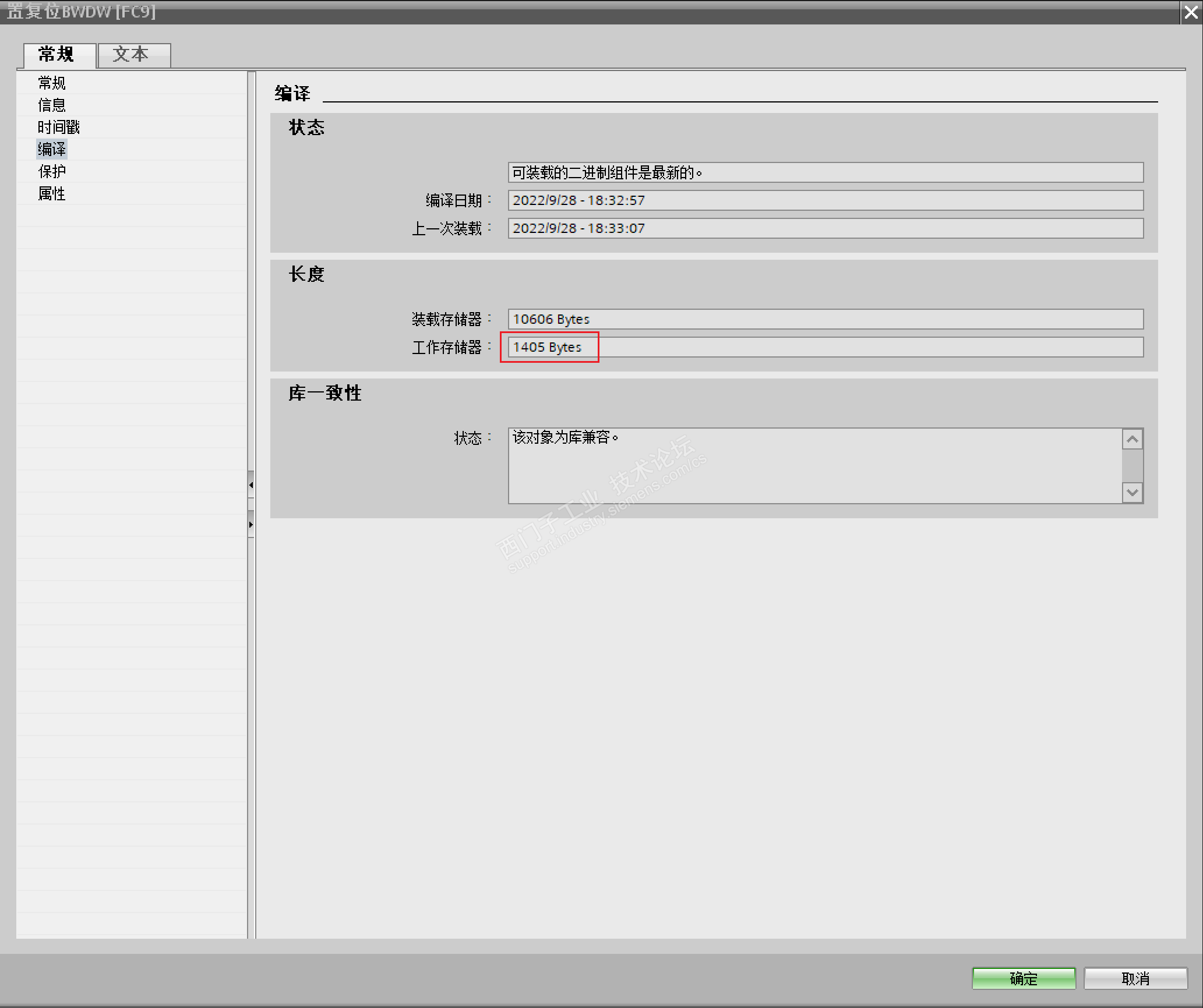

使用接口数据完全相同的,写了一个(置零清除)FC9:
编译、仿真运行。
检查它的属性。居然占用工作区 1405字节!
是我哪里写的不合适么?不应该呀。
