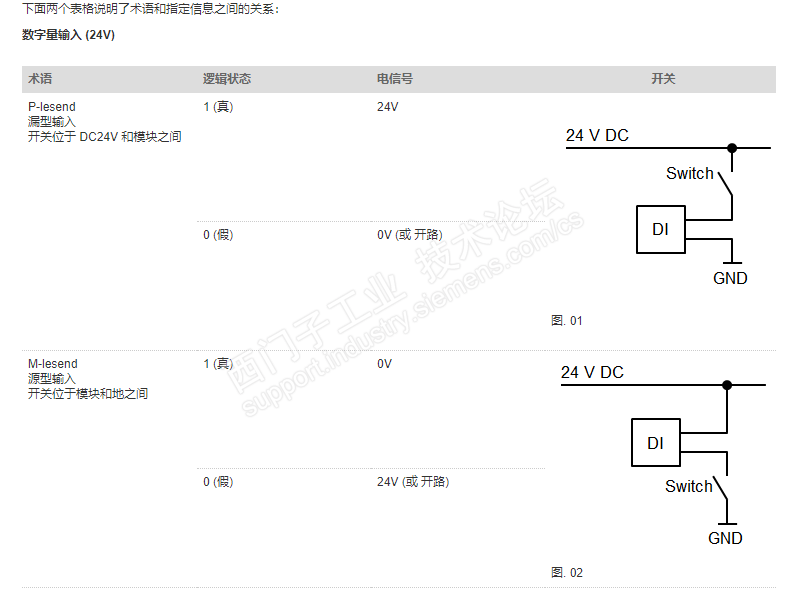

而且  如图所示的接法  西门子  叫漏型输入接法
别和输出源性漏型搞混了
