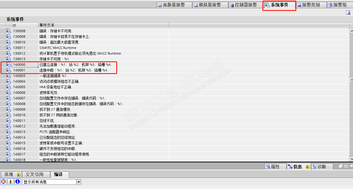

回复:和PLC 通讯中断,精简屏如何触发断讯报警

把系统事件 加载进去  140000 140001就是连接  中断
报警视图组态了 报警类别system  这一类就能看到
