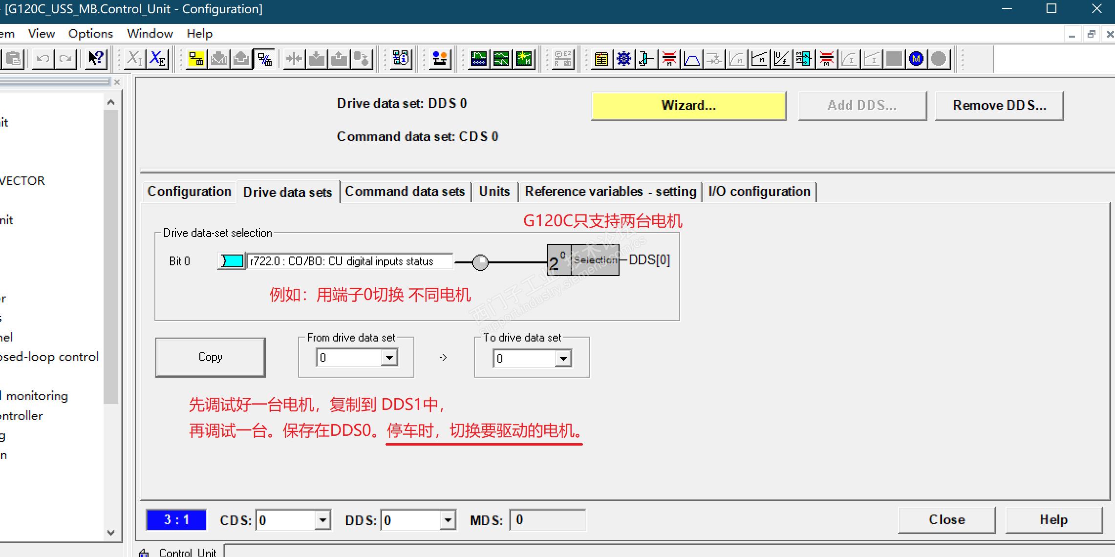

要是G120C一体机,仅可以配置两台不同的电机。
方法很简单。
如下图:(STARTER)
其他的G120可以配置4台。S120可以配置32台。
