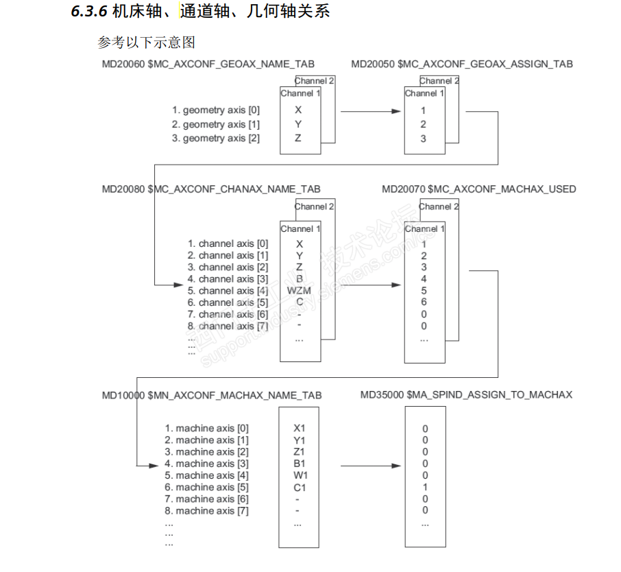

看图,不知道我理解的对不对,你说的需求我没看懂
