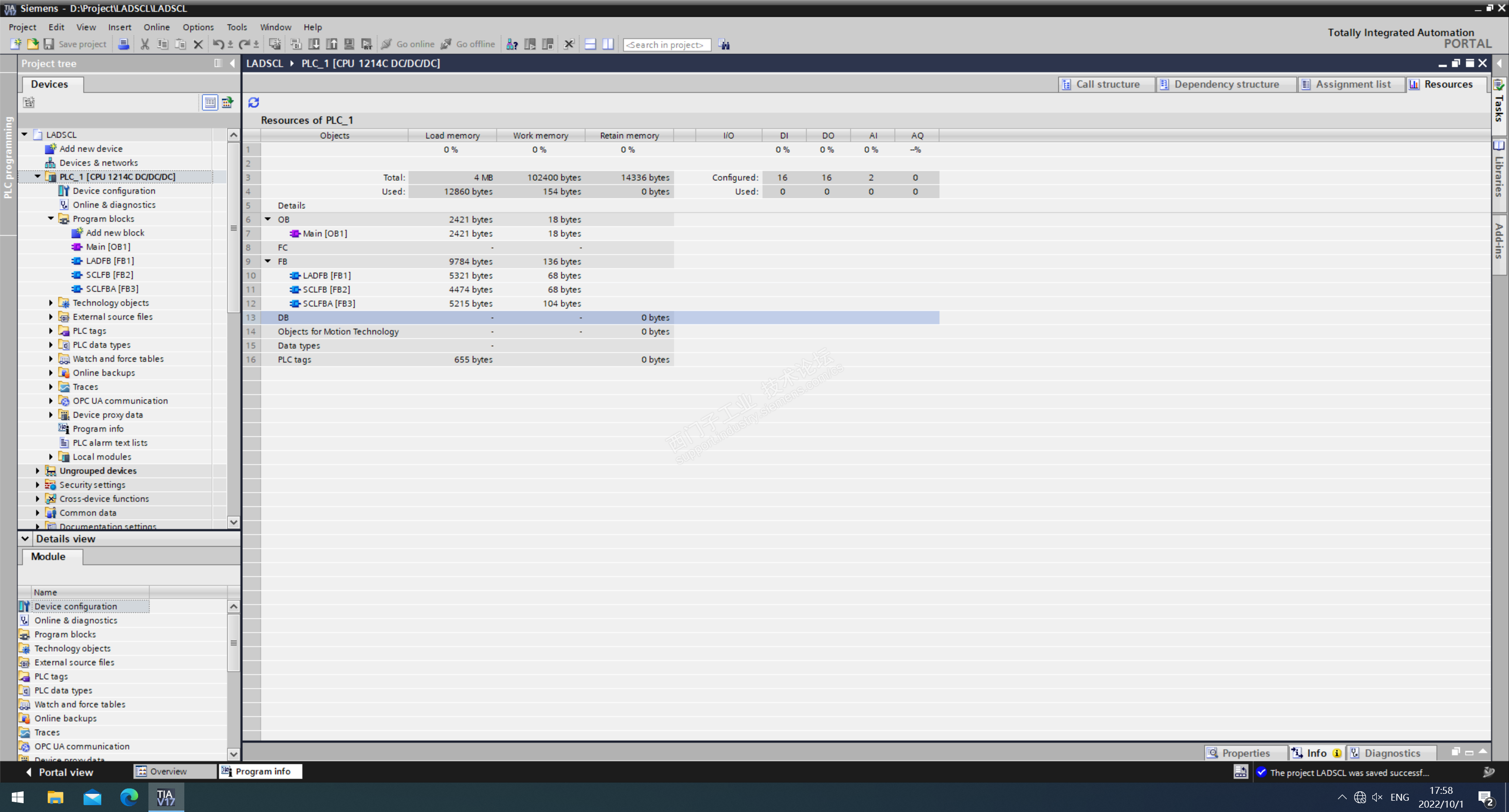

以下是引用Zane在2022-10-01 18:10:07的发言 >16楼
三种编程方式,占用的装载存储区与工作存储区都是不同的
嗯,很明显。LAD和简单字逻辑的SCL都是最小的。
使用IF...THEN就大大增加了工作区资源。
装载存储区一般不怎么关心。容量很大。大不了删除注释。
