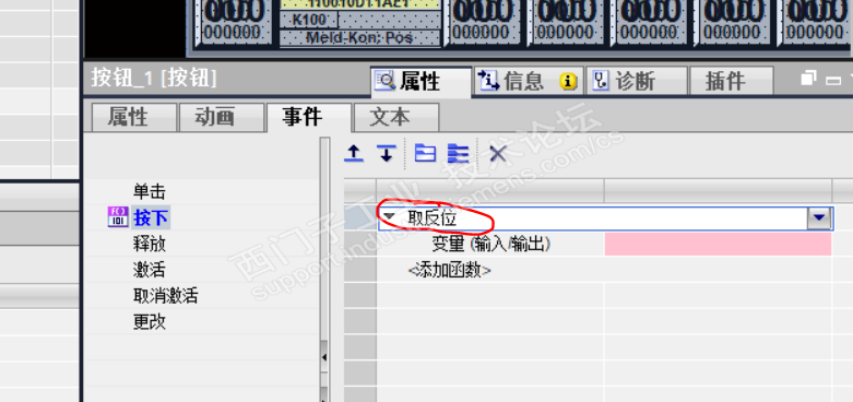

可以:1:wincc 按钮可以选择按下取反,这样就是按下一次激活,再按一次取消
           2: 可以程序上做自锁处理
