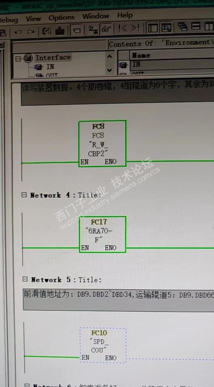

以下是引用天涯海角-1在2022-10-02 15:21:35的发言 >楼主
在0B1块内,发现有的块是虚线,有的块是实线,这是怎么回事,请师傅们指教。
打开你的FC10,在程序的最后加上1楼帖子里面提到的set与save两条语句即可。
