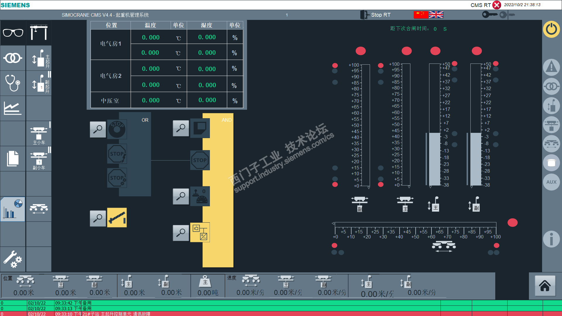

下图是某钢厂铸造吊的SIMOCRANE的HMI画面;
起重机HMI监控画面又称CMS(Crane Management System)起重机管理系统,位于电气室中,可以作为单用户项目运行,也可以作为多用户项目运行;
 CMS插件支持不同的标准通信协议,如TCP/IP, PROFIBUS和基于WinCC的OPC。这意味着你不仅可以连接西门子控制器到CMS,也从其他制造商的控制器。

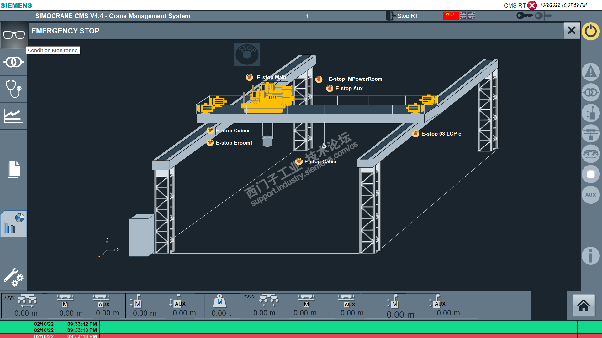

状态监测 只是一种简单的指示功能。起重机各机构状态以及最重要的电气、机械和液压单元都以图形形式显示,整流和拓扑状态也以图形形式显示。
 过程控制 在大多数情况下,CMS只是用作显示运行状态的工具。CMS插件对起重机控制器的控制是受保护的,这意味着操作人员必须拥有适当的权限,并且必须通过确认安全提示来确认这一点。
原则上,CMS还提供了通过向起重机控制器发送控制命令(例如打开辅助系统)来启动操作人员操作的选项。辅助系统可以使用具有集成状态显示的特殊操作控制按钮进行切换。

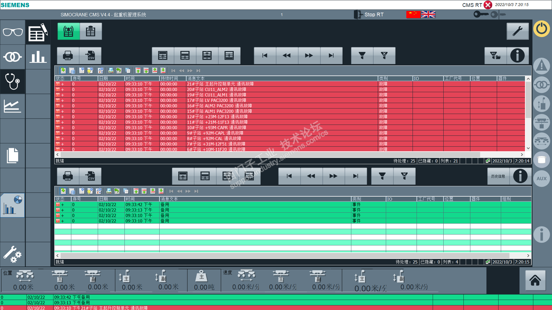

故障诊断 CMS从起重机的不同部件获取故障信息。这些消息被存档,可以使用不同的资源进行显示和评估;
●用户界面中的消息列表
●PDF和CSV格式的报告
●消息统计(命中名单)
为了支持维护技术人员分析故障,可以对每条消息调用不同的信息项。

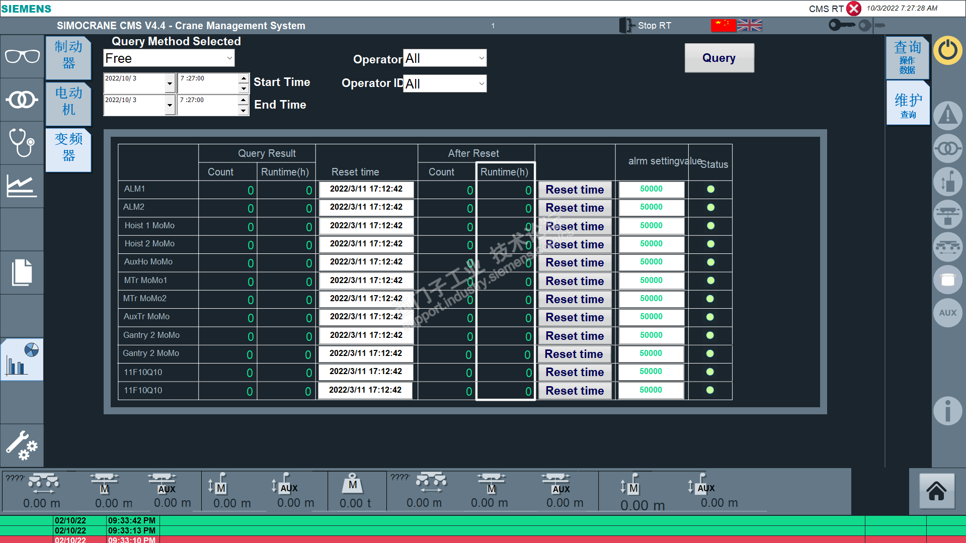

运行数据 包括变频器、电机、制动器运行次数、运行时长、报警时间复位等;
