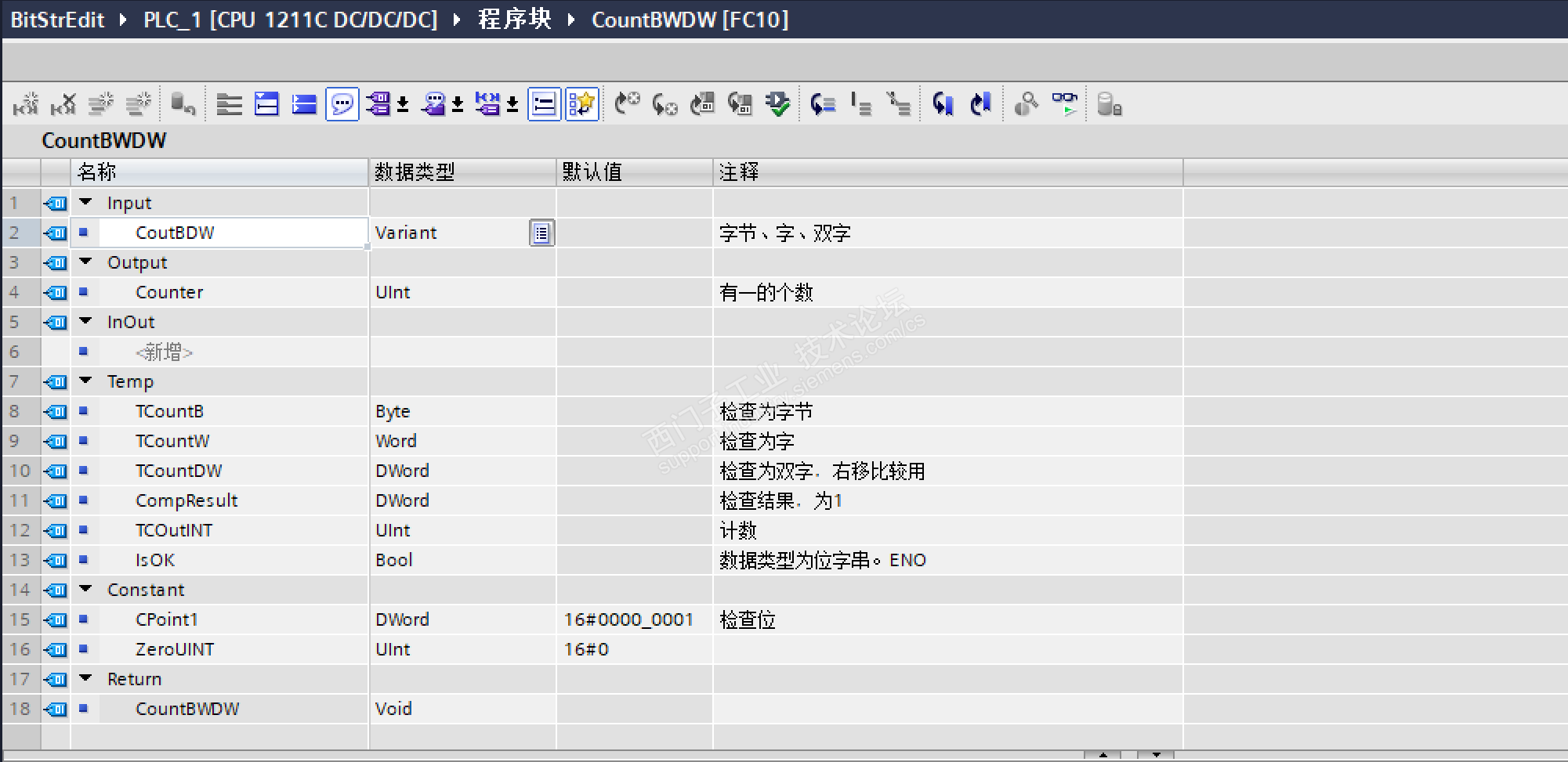

有时候,确实需要知道工位上留存有多少物料占位。或者需要知道当前有多少需处理的呼叫。
当使用位字串时,这个可以简单写个统计FC来做(计数)统计。
仍然可用Variant 接口,做一个FC处理不同数据类型的位字串。数据类型错误,ENO=0
统计FC接口:
统计FC程序:
统计一个字时:
运行状态:
1500可以改为64位,前面添加一行。
