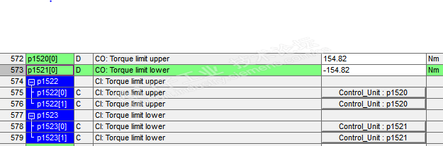

以下是引用kdrjl在2022-10-02 16:18:37的发言 >1楼
第一,为什么不能动态辨识,只做静态辨识呢?
第二,检查一下转矩限制的参数是不是有限制住的问题。比如说,P1522,P1523,P1530,P1531等等。
第三,F7900是可以屏蔽的。如果是转矩控制,要屏蔽它,如果是速度控制,那一定是参数问题,在哪被限制了。
P1531原来是-5.01好像,后来我改到-23.83。P219看的是制动电阻的铭牌15.4KW输入的
