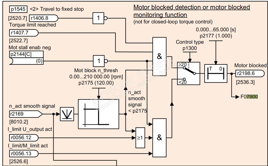

以下是引用kdrjl在2022-10-03 08:16:08的发言 >4楼
你不是说报F7900吗?那STARTER里也要有这个报警的。在界面的左下角,报警信息会闪烁的;
如果是重载启动,起不来是可能的。要么录波看看启动电流?要么通过监控看r27的启动过程显示?总之要是启动电流达到了截止电流,报F7900就完全有可能了。转速的加速斜坡时间是多少?
特别是定位控制,速度环会跟随位置环的,所以速度环的响应不要太硬。
以下是引用大虾小心在2022-10-03 00:12:30的发言 >2楼:k版大神好,关注您很...
引用2楼详细内容:
k版大神好,关注您很久了。我这应用于跺机,机械负载过重,脱开负载也非常难。所以动态识别没敢做。我是做的定位控制,有速度编码器和绝对值激光测距。您说的那几个参数我好像之前大概的看过,没感觉设定值很小。我也看有的论坛上说和速度编码器有关系,但是不知道如何确定,starter上也没报警。
K神,这张图中,2144没有查到这个参数,P1545我应该没有涉及。我P1300是21,P2175为100,P2177是3S,如果电机实际值超过3秒,且速度达到P2175的值,r1407反馈扭矩极限到达,就会触发2900报警,我也不知道理解的有没有问题。但是哪些情况会导致速度上不来呢,机械卡死?我试过虽然费力,但是电机轴端能够动,在没有组速度、位置编码器的时候,在VF模式带负载能够正常运转。或者是扭矩设定有问题?我检查了您说的几个参数P1522/P1523是154.82/-154.82Nm,P1530 是23.83KW p1531 最开始比较小,后来我改到-23.83KW,也试过。P1530好像是组完速度、位置编码器后自动出来的。P219改为了实际的制动电阻铭牌的数值15.4KW。电机是15KW   变频器功率模块 18.5KW.
