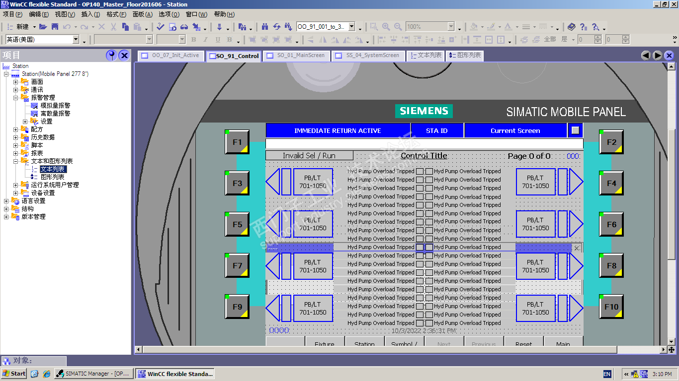

        这有一台十几年前的旧设备,最近翻新改造。
        HMI画面用的是移动面板Mobile Panel M277,可能设备操作简单、加工单一,为了节省成本所以多台设备使用同一个移动面板。
       在设备调试完成后,有部分的操作按钮发生了改变,显示文本需要修改一下。
根据以前按钮的文本属性和修改TRANSLINE 2000的经验,开始觉得直接文本修改就可以,但是打开后发现这个画面是不能翻页的。也就是不能通过按钮上的文本属性来修改,下一页的显示内容是看不到的。

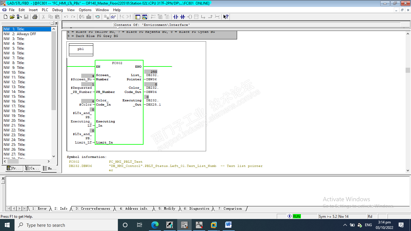

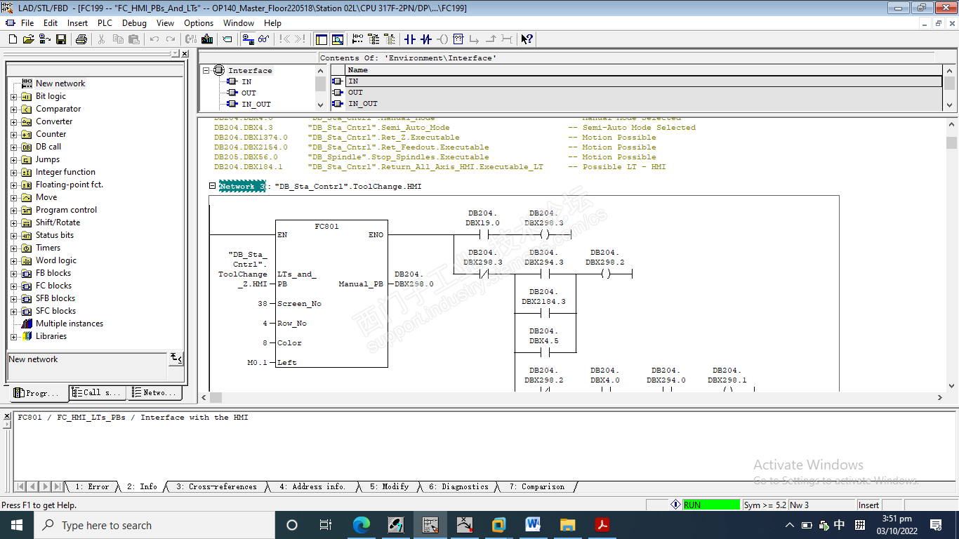

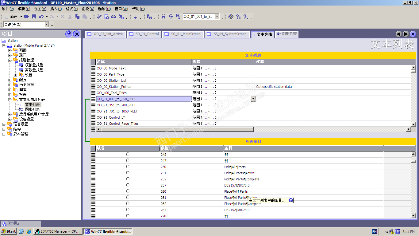

        为了找到如何修改的路径,发现这些文本是通过文本列表来选择。
        进一步寻找如何将画面与文本列表一一对应。
这里程序中使用了两个块,对应了画面号、行号和左右键,及画面激活时显示的文本指针找到文本列表中的文本显示。

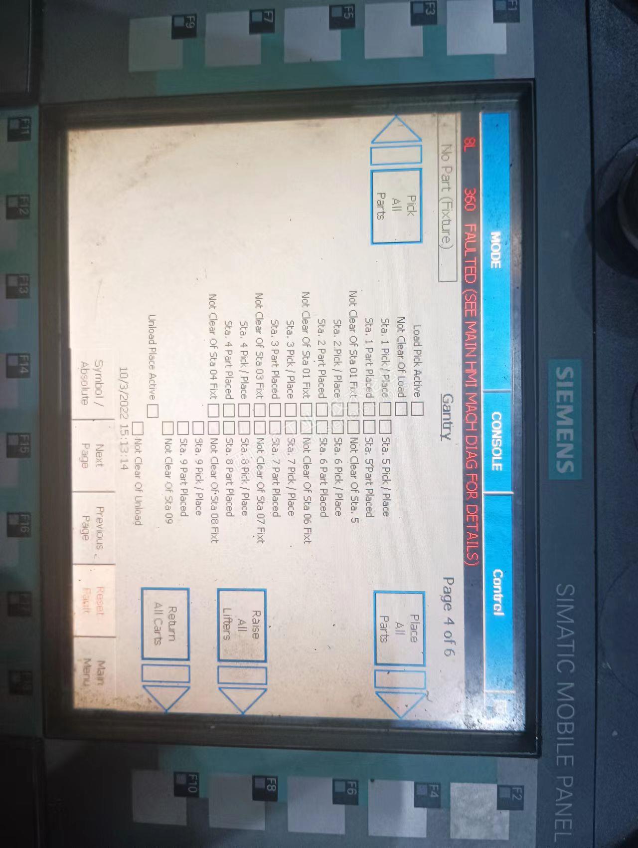

       比如,切换到画面4,第一行的左边,显示值是250,对应的文本列表里“Pick All Part”。

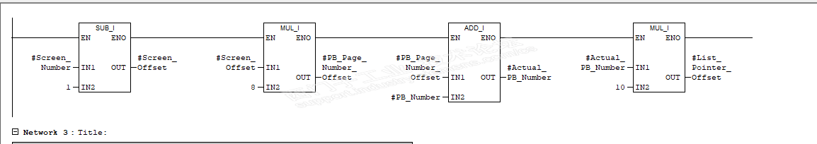

而且块里有明确给出从画面号找到文本列表的指针方式:
文本指针地址=((画面号-1)X8+行号)X10
