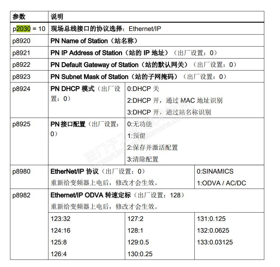

abPLC通过Ethernet连接G120C pn变频器,现在无法正常连接,已将P2030设置位10,有其他参数需要设置修改么  rslinx能搜到但是硬件里报16#
