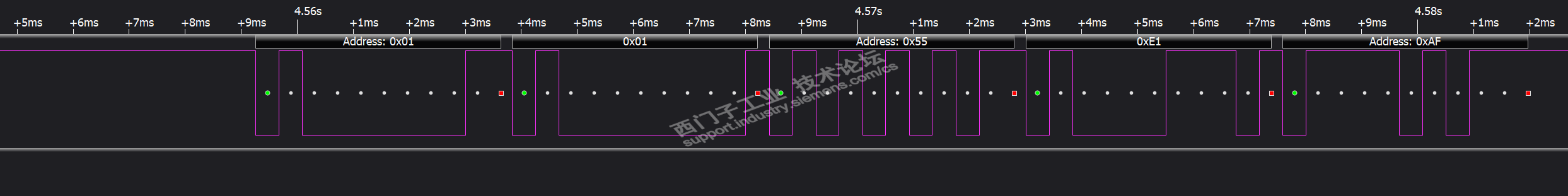

以下是引用Laohuai在2022-10-04 13:59:46的发言 >14楼
串口发送的数据,数据位是9位。如果PLC遇到字符第10位为0,会当作下一个字符的起始位,这样就错了2位。而触摸屏和串口助手把下降沿当作起始位,所以显示就和发送的一致,但严格来说,PLC是对的。
以下是引用李岩在2022-10-04 11:33:31的发言 >13楼:原因是啥?还是没看...
引用13楼详细内容:
原因是啥?还是没看懂。另外,用的啥设备?
以下是引用Laohuai在2022-10-04 10:35:28的发言 >12楼:经过杨版主提示,分...
引用12楼详细内容:
经过杨版主提示,分析了信号,找到了原因。
不会是51单片机吧?51有一种多机模式,很奇葩。
