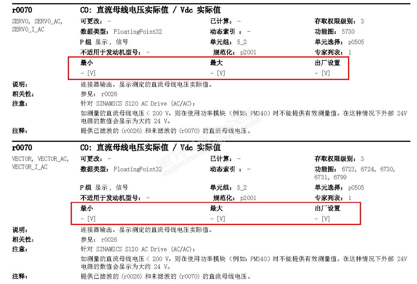

以下是引用kdrjl在2022-10-05 08:48:34的发言 >
哦?这样呀。太有意思了。
参数表手册里,r70的单位描述却是V。和实际不符?
哦,P505?这个参数我从来都没关注过。看来要知道的事情还有很多哟。未知使我们学习不止。
