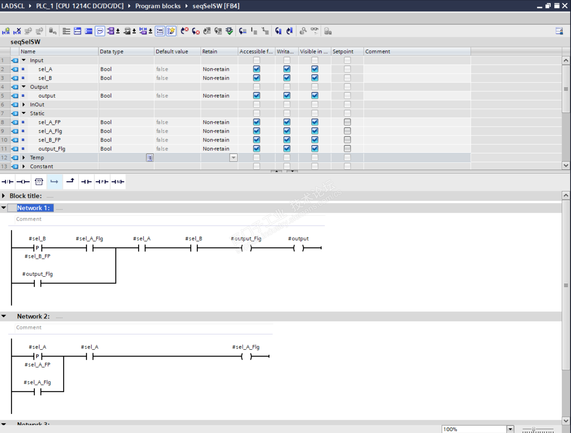

用几个中间变量不就行了,有那么费事儿吗?
百分之百确保A先B后,连同时都没可能性
