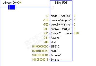

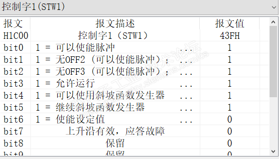

各位大佬,小弟在做200SMART与汇川伺服的PROFINET通信时,遇到一些问题。
所有的管教都根据视频做了数据写入,enable位也送过去了。
但是在inodrivershop里面,111报文里面少了一个点。
bit6的1=使能设定值,这个值没有从PLC发过来,我昨晚不知道咋弄的,这个点过来了。我就想知道这个使能设定值,是在PLC端是哪个参数决定的。为什么有时候能过来有时候过不来。

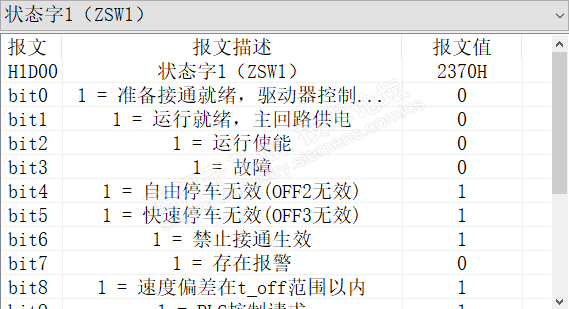

这个点过不来的时候,我看状态字里面。
接通就绪,运行就绪,还有运行使能就是0。昨晚控制字里面运行使能正常来的时候,这三个状态字就是1。
问题就是控制字里面运行使能那个使能设定值,在PLC程序里,是哪个变量决定的。为什么会过不来。
谢谢大佬指点。
