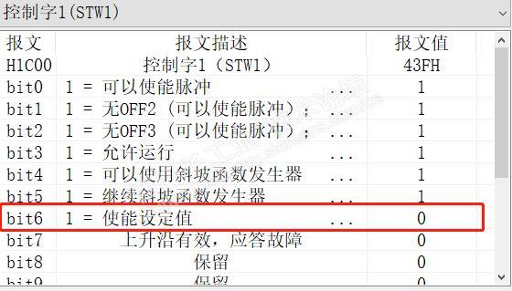

回复:200SMART与汇川IS620FS1R6I的PN通信

图上画的不清楚,就是红框这个条件,没有从PLC过来。导致使能失败。这个点在程序里,是哪个通信变量决定的。
