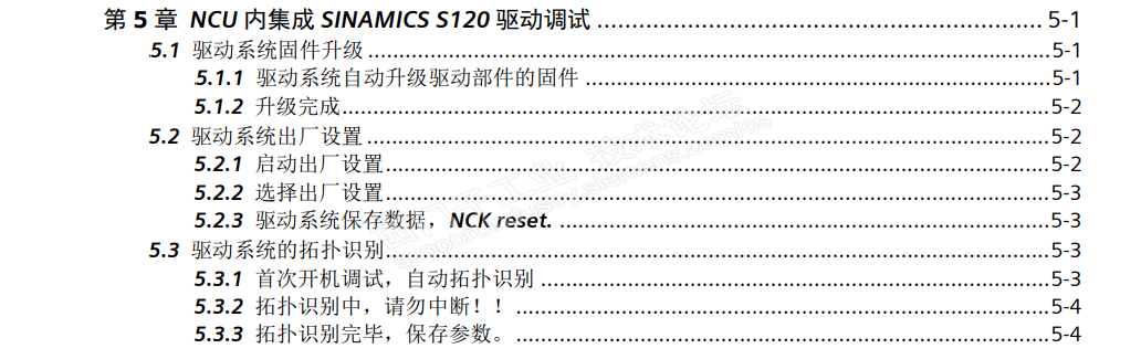

虽然我也不是很懂,但是我感觉这两种控制器固件版本肯定有区别,CF卡必然不能通用。
720.3和720.3B区别:
https://support.industry.siemens.com/cs/document/99922219/sinumerik-840d-sl-ncu-7x0-3-pn%EF%BC%8Cncu-7x0-3b-pn?dti=0&lc=zh-CN
固件升级:简明调试手册固件升级第五章。我感觉你要先清NC和PLC,然后固件升级,接着不能导入备份了,后面的操作,我感觉为了求稳,你得一步步导入参数、PLC源代码(我认为的步骤,楼主可参考其他大佬的建议)
