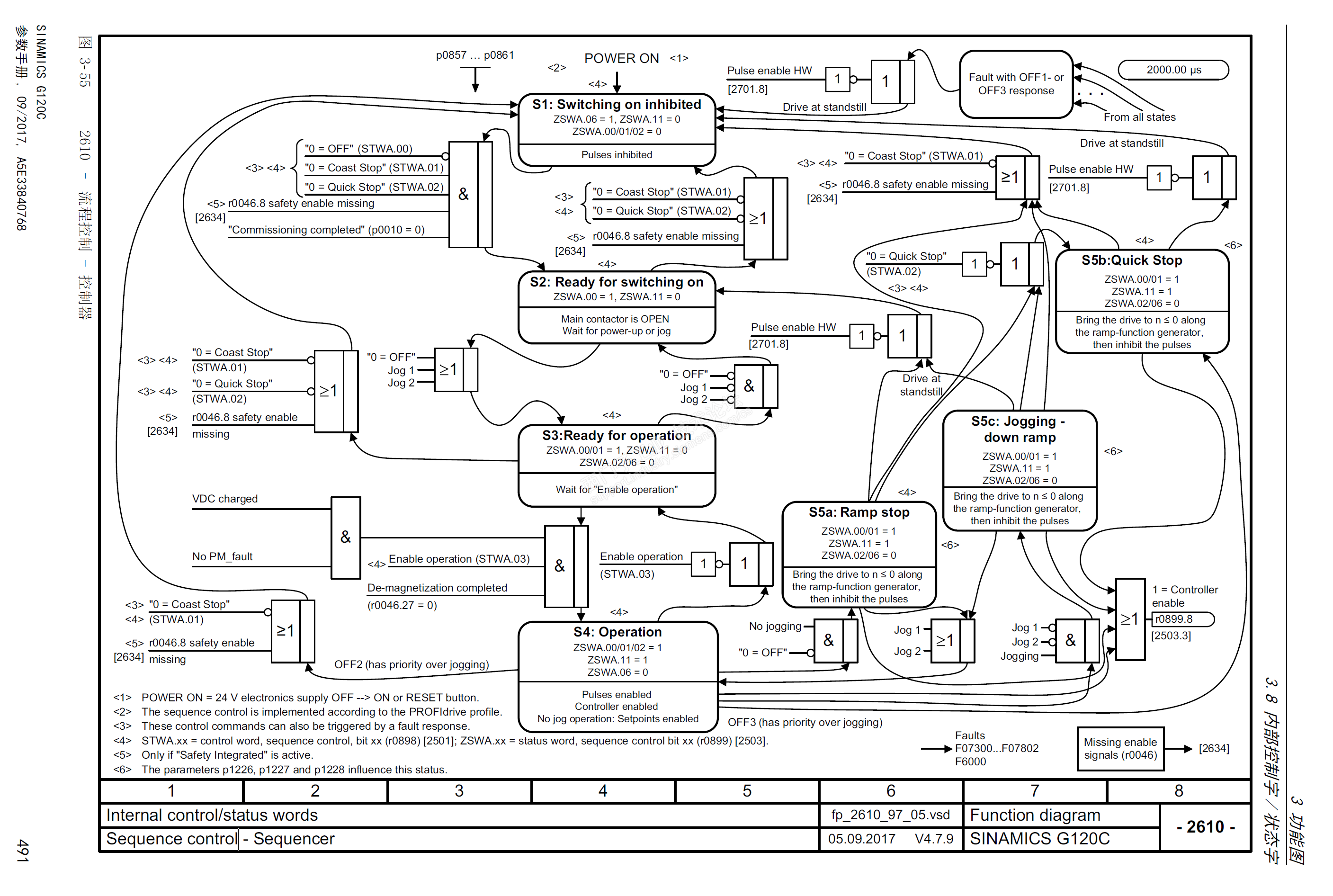

我觉得是:
编程从输入向 >> 输出写,用IF...THEN、IF...THEN。
编程从输出向>>输入方向写,用CASE OF;专注的是CASE1 CASE2将要执行的过程。前面仅仅定义哪些去执行CASE 1,哪些执行CASE 2。
较好的编程方法,就是从关注输出来写。不易出错。
不过,顺控指的是状态图。顺序调用指的是前一个过程的Done,触发下一个过程。
也不是很多。
我也是学到的。主要用在顺控(Sequence control)
西门子数字驱动基本都使用这个CASE OF;
机器、设备、装置总是出于某种确定的状态下。
所以可以先写(完成)这样那样的各种状态。通过“控制字”控制输出、机器、设备、装置进入这个、那个状态。(CASE 1、CASE 2、CASE 3 ... CASE N。)只有这么多状态。
然后根据 命令字和当前状态字,当出现变化时,跳转到这些CASE N 状态中的一个。
修改、编辑只对跳转条件逻辑(命令和状态的逻辑)
出问题时,只需看看停在哪个状态了。Debug也容易。
这是G 120C的顺控(状态图)S是状态 Status
