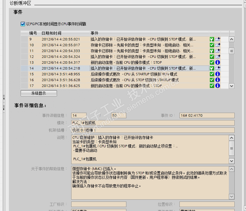

求助:1214DCDCDC运行时误出现存储卡故障
手机用户20210703718519
注册时间:2021-07-03
946
2022-10-08 11:49:29
如题,目前实际上PLC并没有使用存储卡,结果运行的时候突然就弹出插入存储卡并进行评估,把CPU给切换成STOP模式了,接着很快大概1秒时间就又显示移除存储卡,,实际并没有插卡为什么会出现这种问题,现在很频繁,请问大家有没有类似经历,应该怎么解决?谢谢
