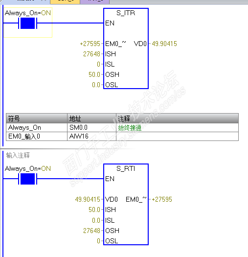

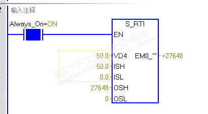

模拟量输入到10V就报警,输出27648只有9.3V,怎么办呢!求教大佬
SMART    AM03扩展模块
