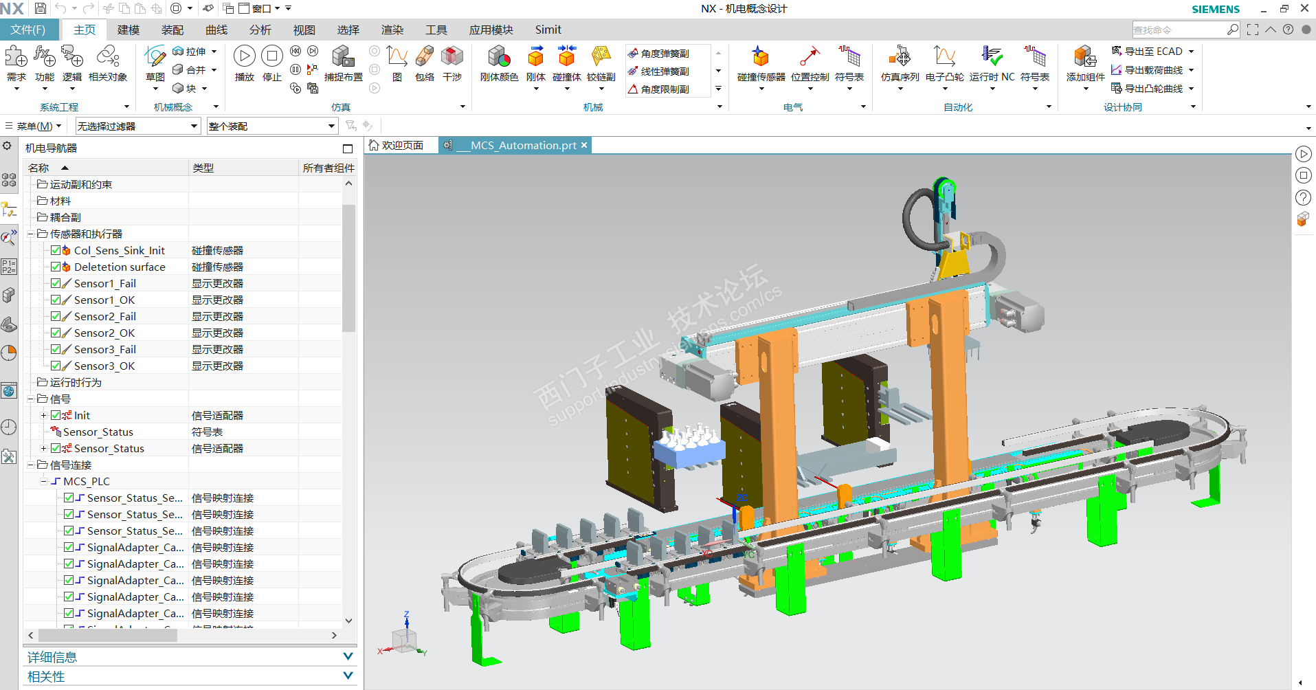

开始运行一个Demo吧,之前有网友给我发了一个官方的Demo里面我把最关心的MCD项目打开,模型是一个乳品包装罐装一体机。直接打开没报警,内心狂喜!
那下一步就让仿真动起来吧,

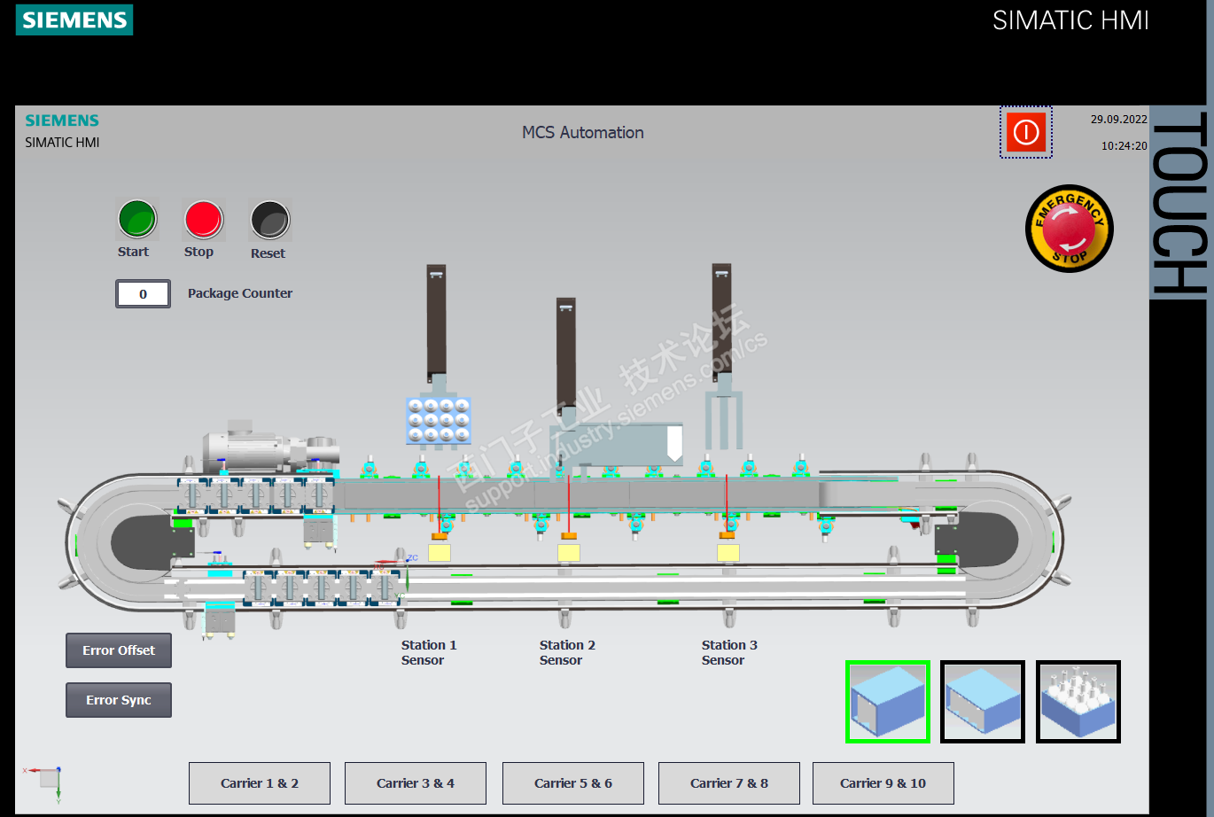

然后打开HMI仿真
But瓶子到一半不动了,为啥呀 搞不明白。应该是程序问题。另外项目可能有点复杂,我的笔记本有点HOLD不住,跑着跑着PLC都出错了。但是我感觉基本上软件应该没有太大的问题了,但是又不想研究这个Deom的细节问题。先放一方吧

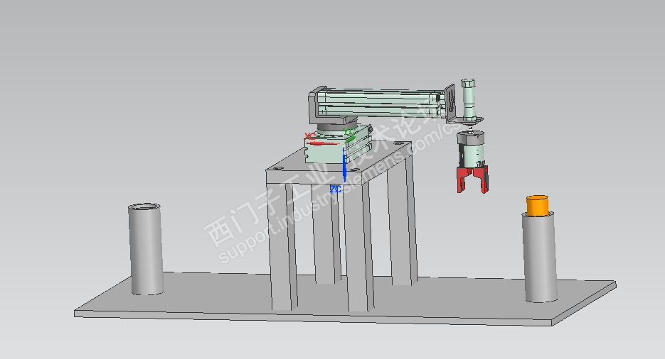

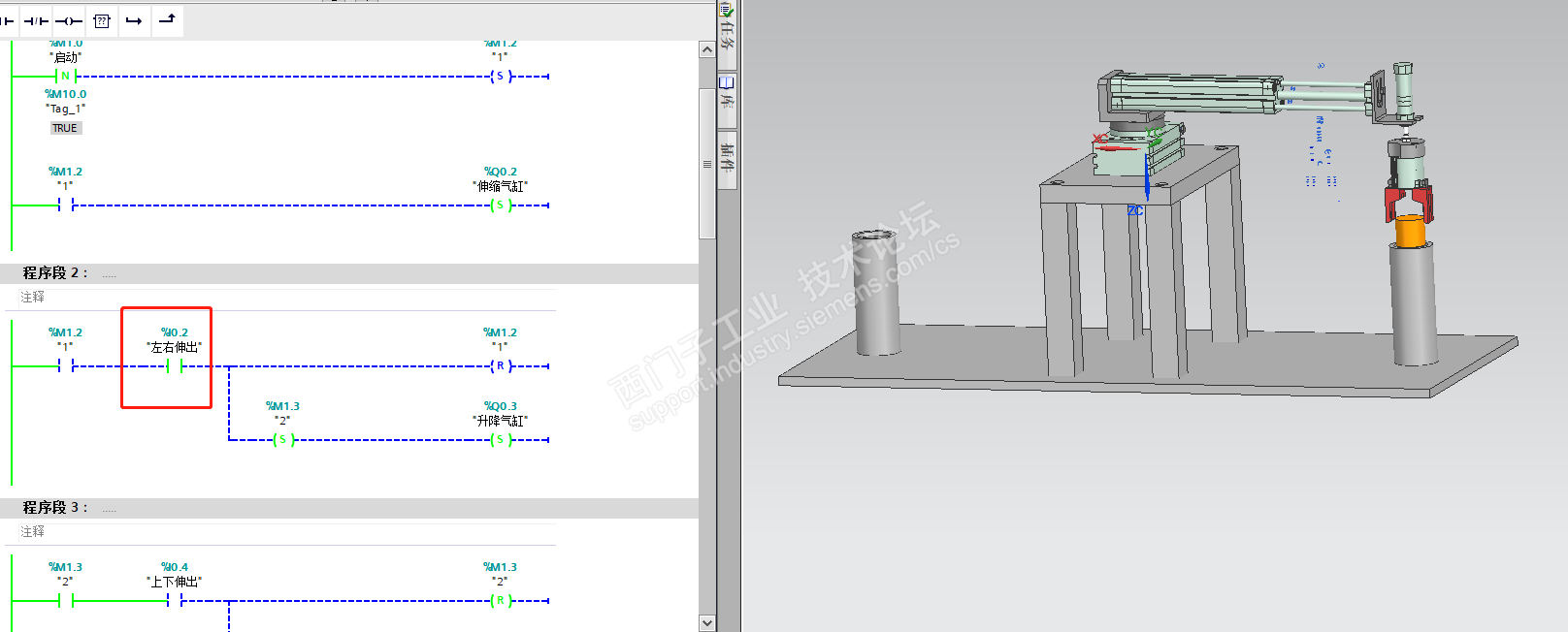

因为上面的DEMO对于我这个新手来讲还是比较复杂的,所以我决定还是找个简单的来测试一下我们软件环境,所以又在网上找了很多例程,功夫不负有心人。终于让我找个一个不错的例程,这是一个气缸搬运的项目。
 这个例程都没有HMI,直接强制PLC变量,一下次就仿真起来,因为论坛无法发视频,通过旁边PLC输入点能看出此时左右气缸处于伸出状态
