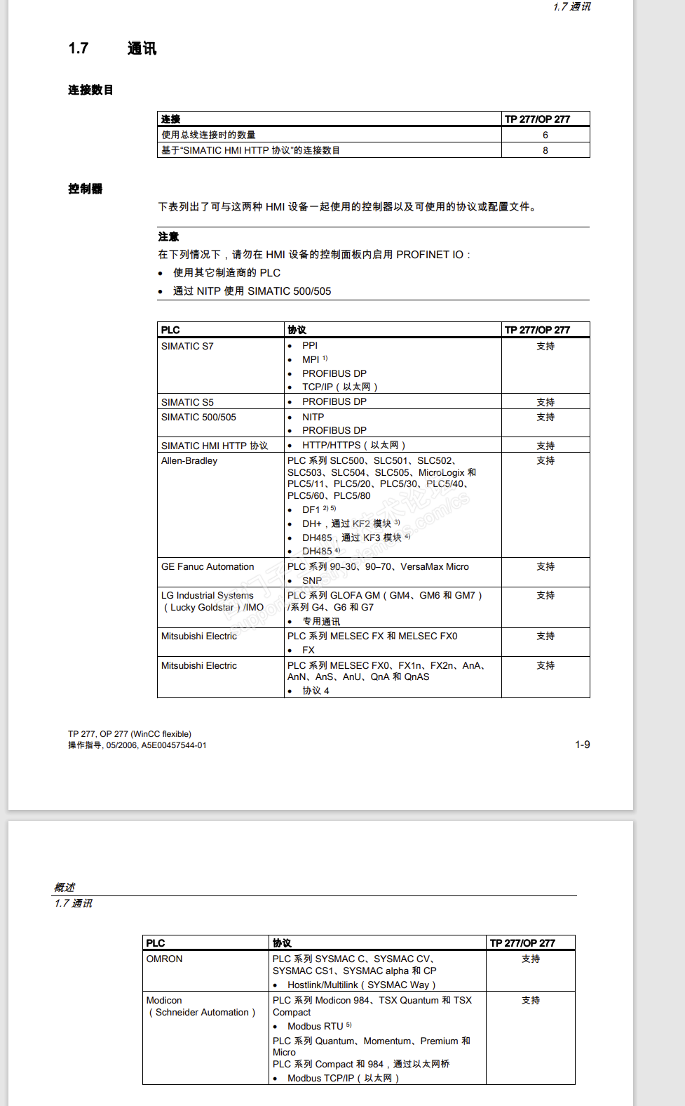

回复:TP277 6与S7-1200通讯问题请教

看图上,大概是不支持吧
