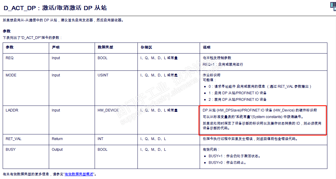

D_ACT_DP:激活/取消激活 DP 从站 的应用

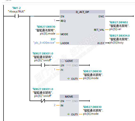

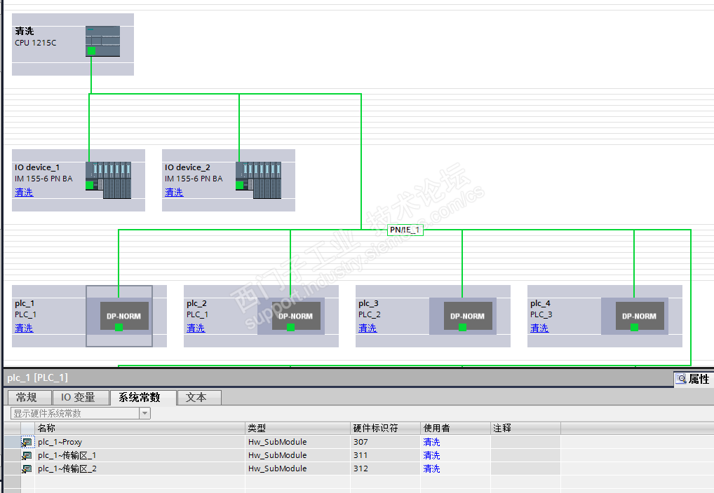

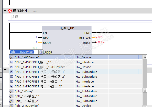

想禁用智能IO的PLC,这个模块的硬件标识符要怎么选啊?有好几个
每个PLC有两个传输区,如果要禁用传输区的话,是不是得禁用两个?
试过了,这样用OK
