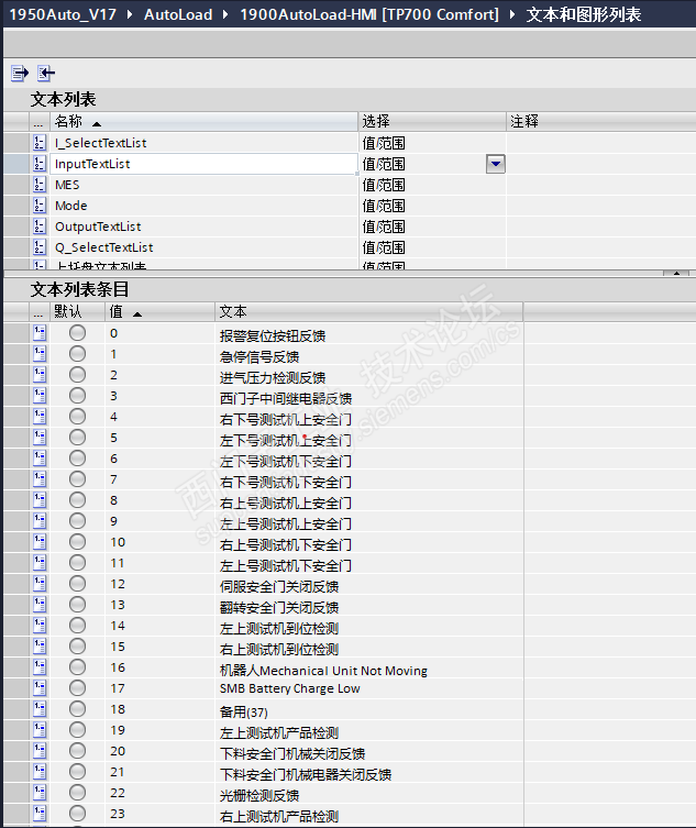

每一个项目都会有IO诊断界面,之前是通过生成每一个IB QB界面来实现诊断,但是这样有个问题占用了太多的画面,同时切换也不方便,现在通过文本列表的方式一个界面实现了IO诊断。
1,版本为V17。
2,生成的文本列表
3,生成的界面
应用如下:
OneScreenIO.zip
