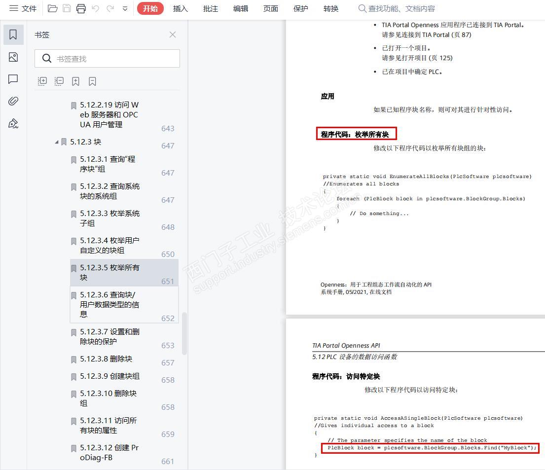

我使用的是博图17。在openness中,使用PlcBlock block = plcsoftware.BlockGroup.Blocks.Find("MyBlock");可以找到在【程序块】文件夹中的块2个,但无法找到在自定义分组文件夹中的块,跟openness说明书不一样,如图所示:
实践验证的答案:
单纯的plcsoftware.BlockGroup.Blocks.Find("MyBlock");找的是【程序块】文件夹下的块;
找其他文件夹里的块需要写成:plcsoftware.BlockGroup.Groups[0].Blocks.Find("MyBlock");
