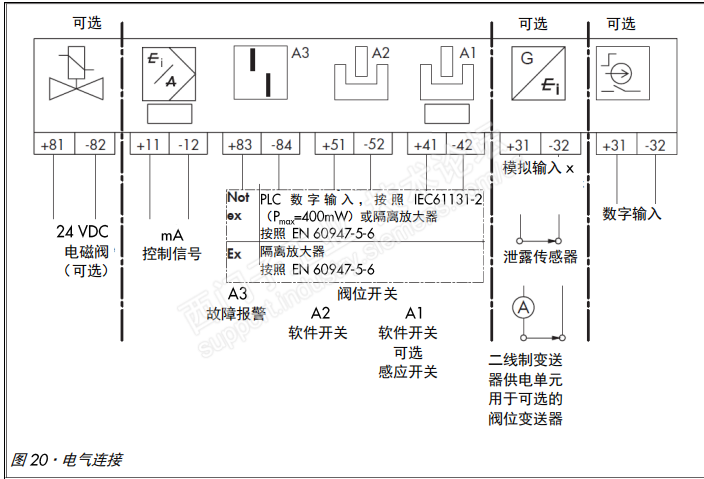

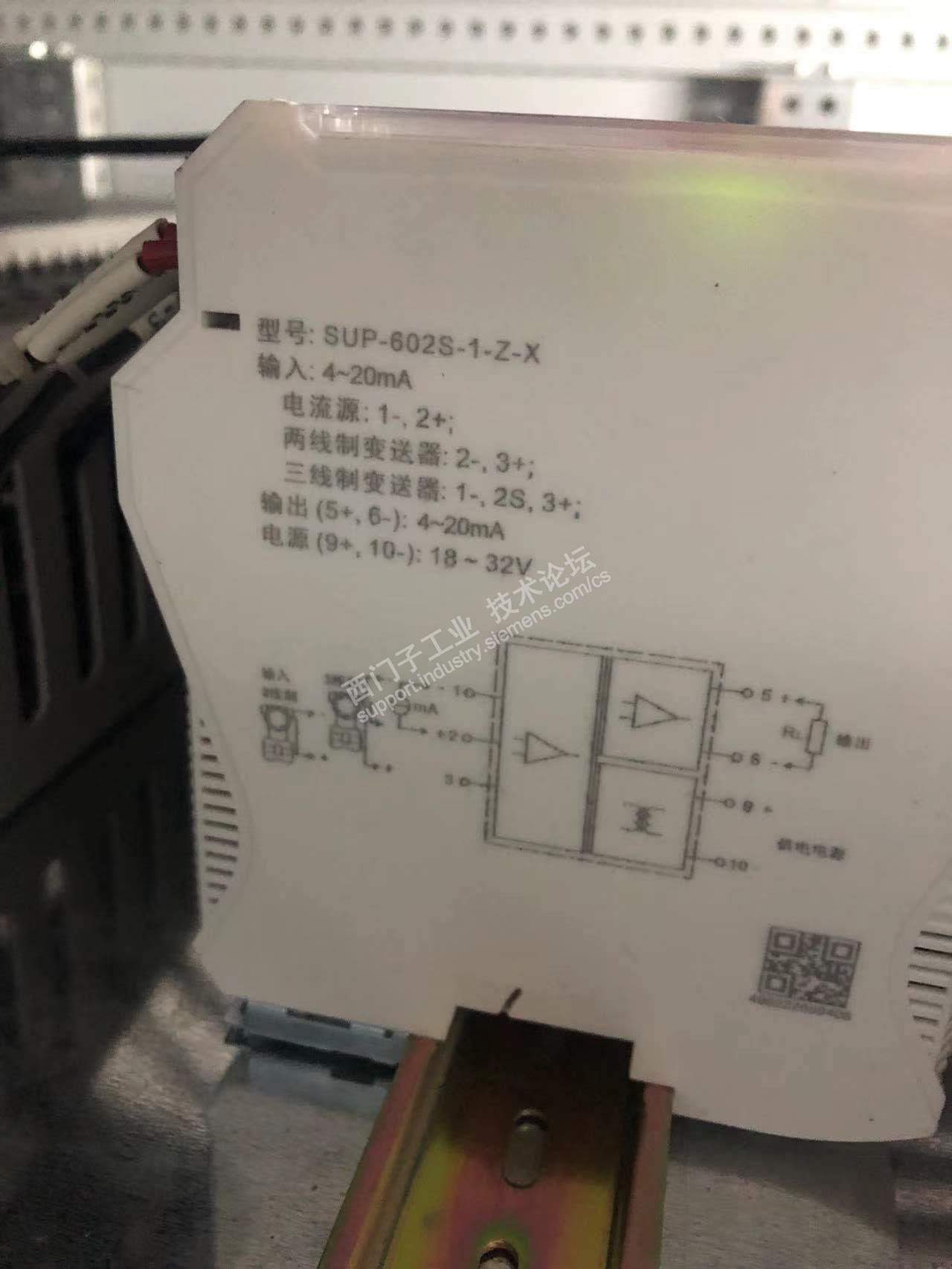

现在我PLC 300 AO模块 332-5HF00-0AB0  AI模块331-7KF02-0AB0  和 信号隔离器 SUP-602S去控制一阀门

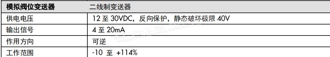

阀门是两线制4-20ma控制 反馈信号是阀门自带的两线制变送器 具体参数如图:
阀门接线图
信号隔离器 SUP-602S
我现在的方案是 PLC AO设置成电流输出直接接阀门的输入控制W ,阀门的变送器输出接SUP-602S的2- 3+ 然后 SUP-602S的的输出进AI模块,AI组态是4DMU 4-20MA  请教这个方案可以吗?
还有一个问题就是阀门的控制信号是二线值,那么AO模块既要提供信号又要提供电源,AO模块8个通道都用的话 AO模块带的动吗? 谢谢谢谢
