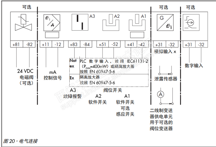

回复:急急急 请教关于AO模块 AI模块和阀门的 接线
手机用户20181114751897
    9
注册时间:2018-11-14
发布于 2022-10-11 15:27:12
5楼
以下是引用四枫院月泽在2022-10-11 15:05:37的发言 >1楼
组态  4线制  接收反馈信号  是对的,
至于你说AO输出4-20mA去控制阀门  要提供电源   这个 有点问题啊  你确定阀门电源是模块提供吗?
我倒想看看 你阀门的接线图......是什么阀门?
这个阀门是个气动调节阀 没有电源 就靠这个4到20ma工作  这个接线图
