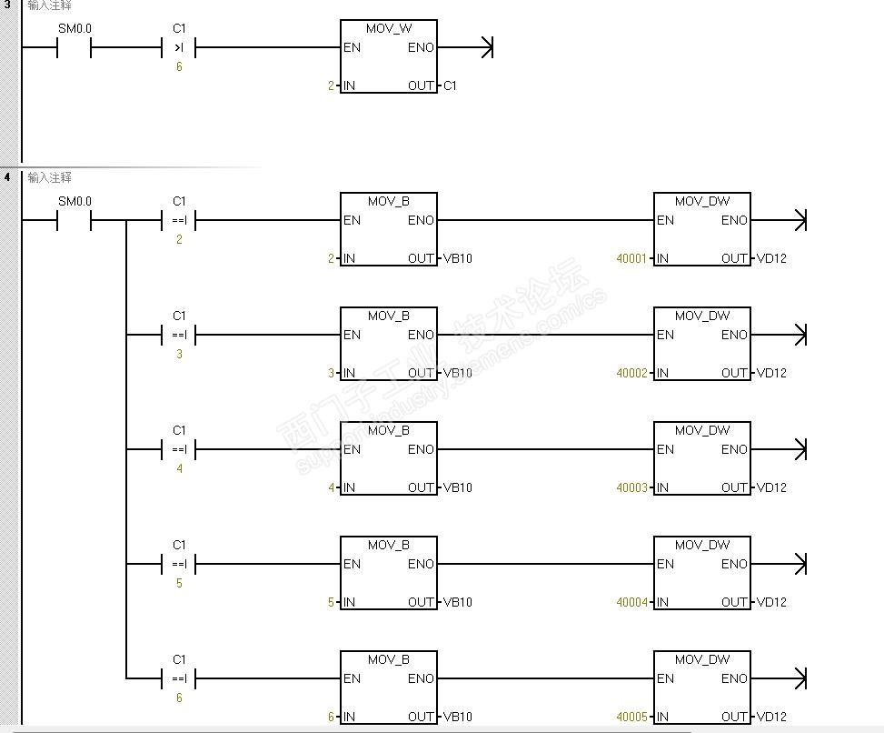

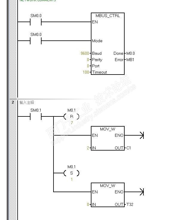

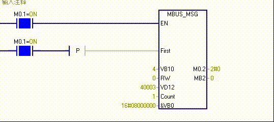

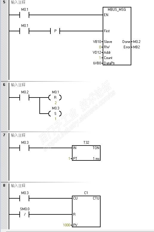

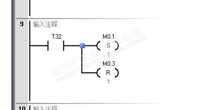

对于部分项目存在大量的MODBUS RTU通讯时,采用该程序可以快速编辑的完成通讯任务,注意,每次轮询会存在1ms的缓冲时间,介意勿用。
第一步,初始化
第二步,根据计时器C1值调整通讯参数,本例只选择站号和地址
第三步,轮询,每次轮询结束后缓冲1ms
