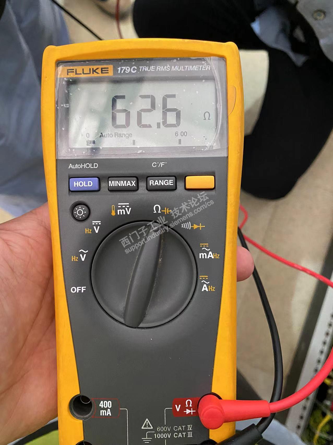

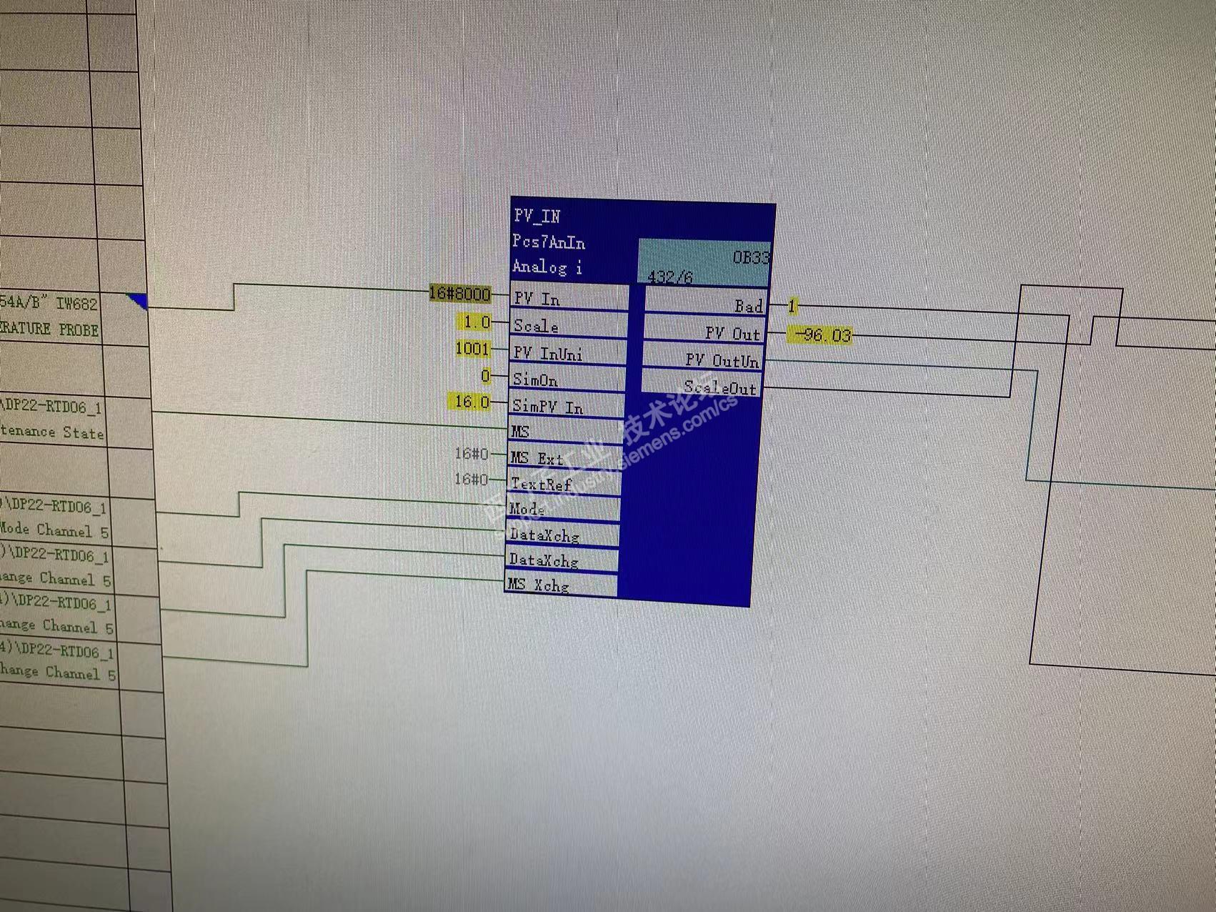

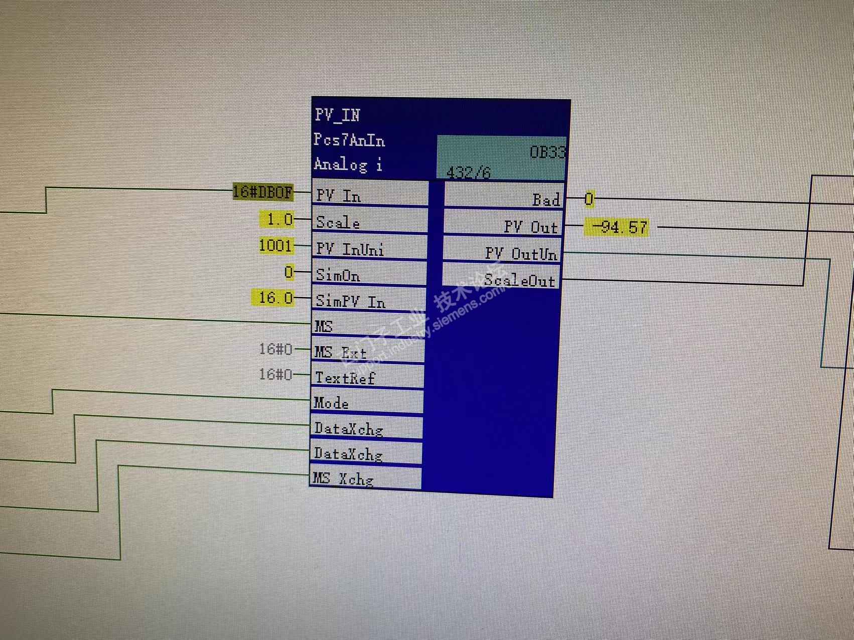

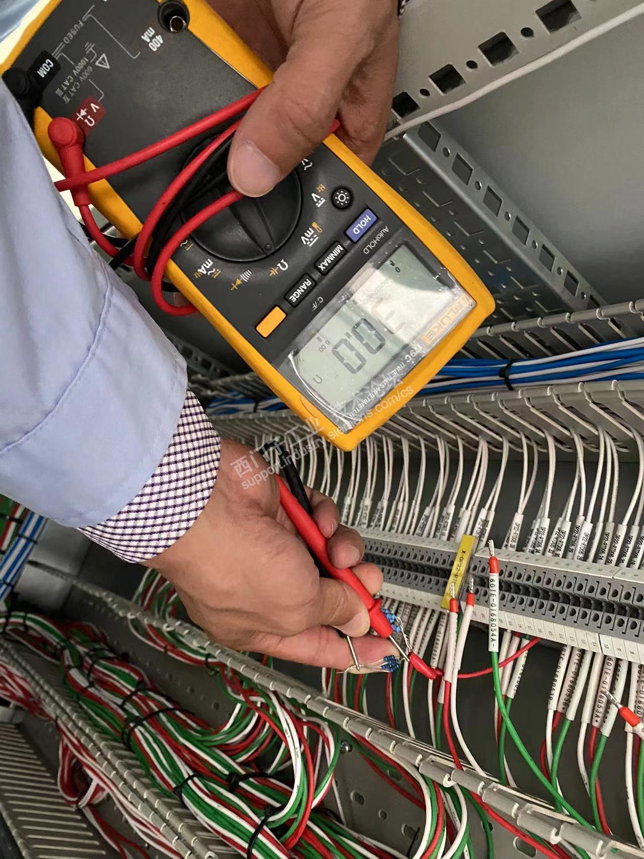

现场PCS7 V9.1版本,用了RTD(8AE60)卡件,硬件组态为PT100 CL型,此卡件接入的温度传感器用于测量液氮储罐温度;室温显示正常、储罐加入液氮后,WinCC画面温度显示正常(温度逐步下降),但温度到达零下145度时,画面显示断线,程序内监测通道块确实报BAD;机柜接线端子端测量电阻、阻值为30、对应-173左右、符合现场工况;仔细查看了卡件手册、气候型和标准型测量范围在高温区有差异、低温区测量范围一致,同时咨询了400和有经验的同事说组态气候型和标准型理论上无区别;于是让现场用信号发生器在机柜接线端子处模拟信号,发现仍是低于-145°时报BAD;目前现场部分设备已经投运、想让现场修改硬件组态重新下载硬件组态,但业主反馈说停CPU风险太大,并且组态修改后就能肯定解决问题还得未知。不知同行大佬有没有遇到过类似问题或者解决方法。
