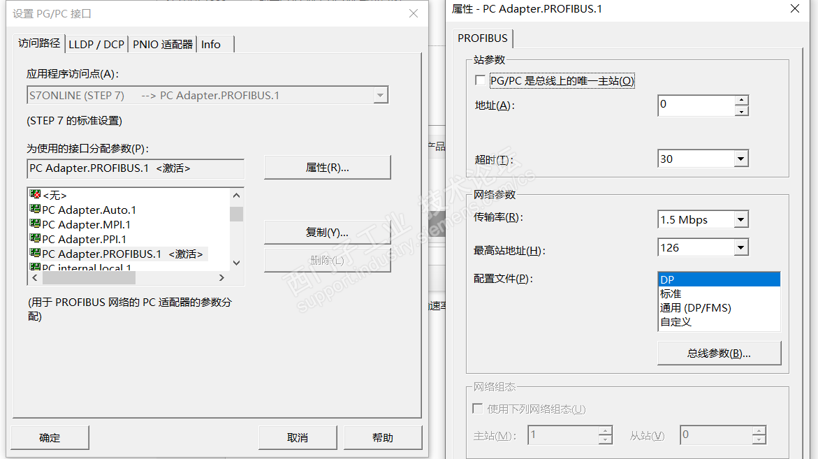

不要选自动,选择FROFIBUS,再看看传输速率就可以了,默认是1.5Mpbs
