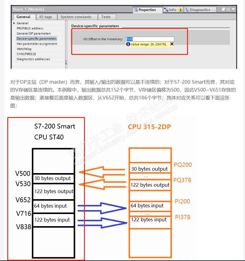

回复:EM DP01 siem81C7.gsd如何修改偏移地址?

在主站侧设置.......
