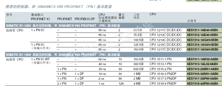

我司的一个伺服控制项目,有3个可独立运行,又需要联合运行的的伺服电机机构。计划用S1200来控制这3台V90 PN 协议的伺服驱动器,但是看到选型样本上 S1200配套V90_PN 最大轴数 是 2 ,意思是一台1200只能带2台V90 ?
