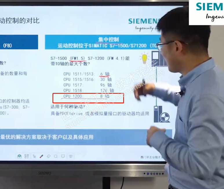

回复:S1200可以控制多少个V90伺服驱动器
四枫院月泽
    1582
    46
注册时间:2013-03-03
发布于 2022-10-13 17:22:22
2楼
这是   脉冲控制  485通讯控制 不算在内
