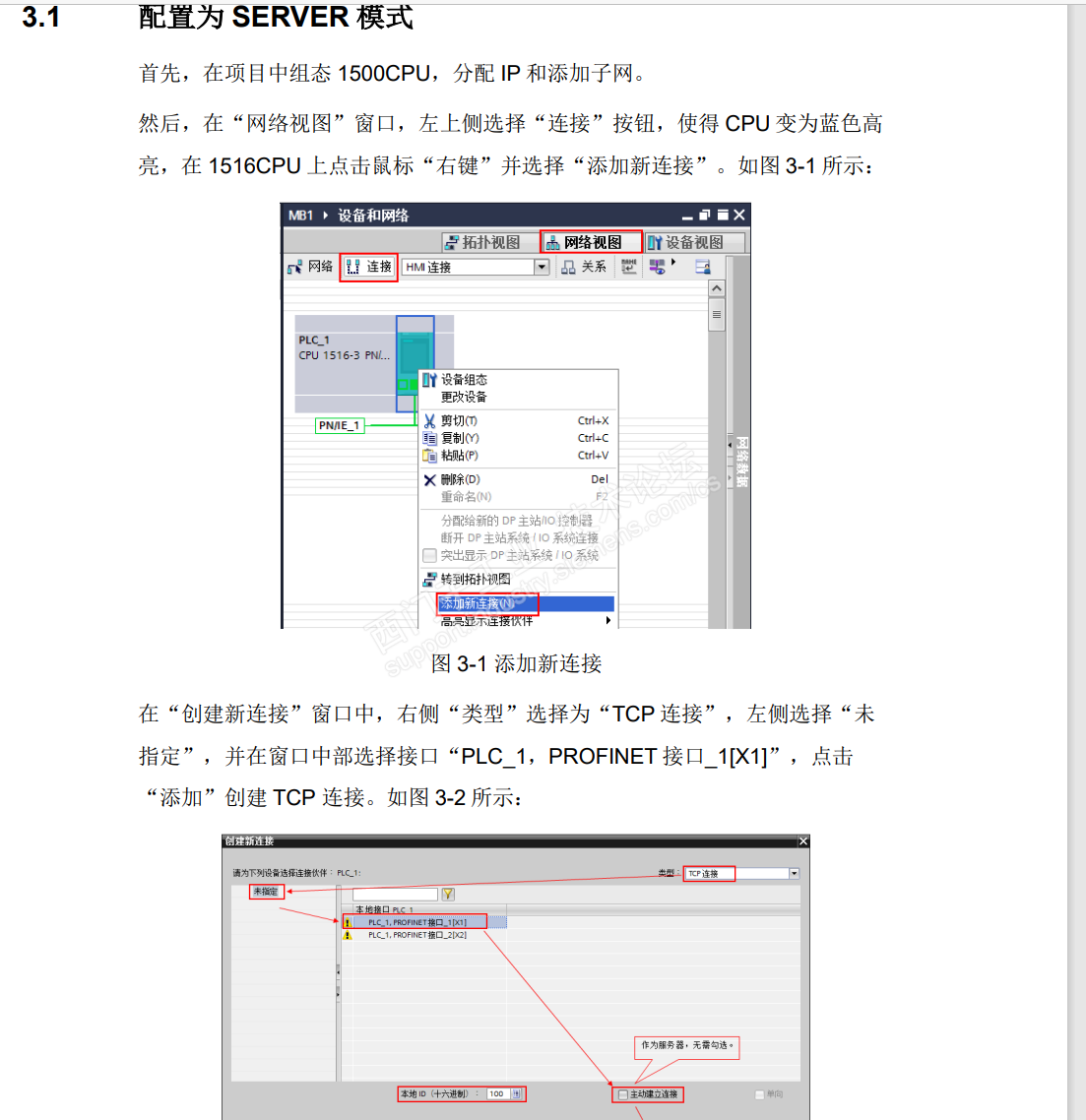

我是要新建一个modbusTCP的连接,使用MB_SERVER指令配置为server模式。connect参数可以关联2种结构 ,一种TCON_IP_V4结构。还有一种TCON_Configured 结构。看教程第二种结构时需要新建连接。我是搞不明白新建连接类型不能选了,是怎么造成的。
