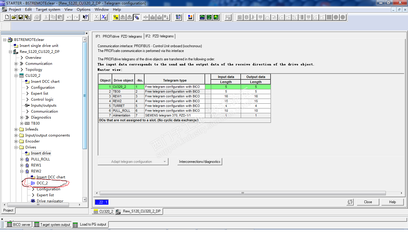

以下是引用lingcw在2022-10-14 13:33:49的发言 >2楼
非常感谢师傅详细的指导,现在这个CU320 应该没有设密码,因 为在线LOAD TO PG都可以,上传的项目CU 和驱动配制参数完全看的到,并且在每个驱动下有一个DCC,只是DCC打不开,不知是版本原因还是什么原因,但STATER能新建CFC。
 1、还有一点没明白的事是DCC如何上传步凑,是在刚上传的项目离线新建DCC吗,我新建不行,提示已经有一个DCC了,我可不可以在上传的项目基础上,离线删除打不开的DCC,再新建一个DCC,然后打开CFC,在CFC编辑界面选择在线上传吗?然后离线导出文件,再在DCC右键选择刚导入的文件吗? 另外目前项目四个驱动每个驱动下面都有一个DCC,新建DCC在线上传是不是可以选择那个驱动的DCC,以前没有在线操作过 ,怕操作过程中遇问题。
2、检查一下DCC的时间片是不是设置,与装置里的时间片一致,怎么检测? 谢谢 师傅麻烦能否留一个微信号吗,想加你请教一下 ,怕在现场操作时遇到问题向你请教及时点 。感谢
第一,在网站里的下载中心去全球技术资源库, 下载DCC的中文使用手册,要看DCC的指导文件,再去操作。不要盲目的看图说话,人机交流的那种。做好功课再上机比较靠谱。
第二,就是你那张图,鼠标放在那个红圈处,右键即可看到菜单里的选项了。
