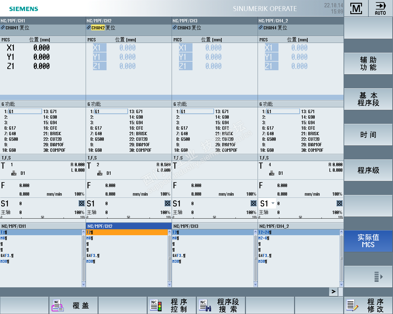

我在一个通道里配置了2个主轴,2个刀库。一个主轴对应一个。
在通道4中:
为第1个主轴换刀(T4M6)时候执行到M206时候可以正常锁住读入禁止,右上角显示“等待刀具更换应答”,在应答换刀后,换刀动作完成,执行后面的G4F3.
为第2个主轴换刀(T2=24 M2=6)时候执行到M2=206时候不能锁住读入禁止直接到G4F3.,等程序执行完右上角才显示“等待刀具更换应答”。刀也没换上去,按复位后,就出现6406报警。
请问这是参数没设对吗?
